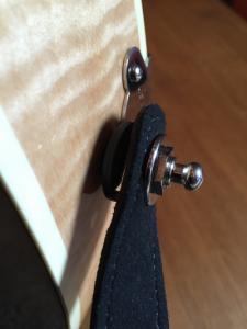

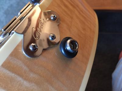

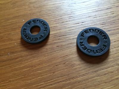

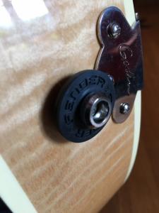

En mi caso he insertado en cada una de las piezas de la guitarra un disco o arandela de goma, concretamente unas piezas de la marca Fender llamadas "Strap Blocks" que tiempo atrás había comprado con la intención y esperanza de que me sirvieran para asegurar las fijaciones convencionales de la correa a la guitarra y que finalmente no utilicé. A continuación inserto los herrajes de la correa haciendo un poco más de presión de lo habitual pero sin que pierda ni movilidad ni ninguna de sus propiedades y ya está solucionado el problema. La pieza macho y la hembra dejan de moverse tan libremente, apenas rozan entre ellas gracias a la intermediación de la goma y se acaba por completo con el fastidioso ruido.
Yo lo he probado con esas piezas de goma que tenía a mano pero seguramente funciona igual con discos de fieltro grueso, juntas toroidales de goma de las utilizadas en fontanería o materiales semi blandos que podáis intruducir entre ambas piezas metálicas.

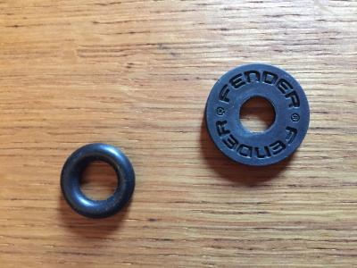

Hoy mismo he comprado por unos céntimos dos juntas tóricas como la que véis en la fotografía y las he sustituido por las gomas de Fender. Las juntas tóricas son mucho más pequeñas, quedan muy discretas una vez colocadas y el resultado es excelente. Los enganches funcionan perfectamente y ya no producen el más mínimo ruido ni vibración.
