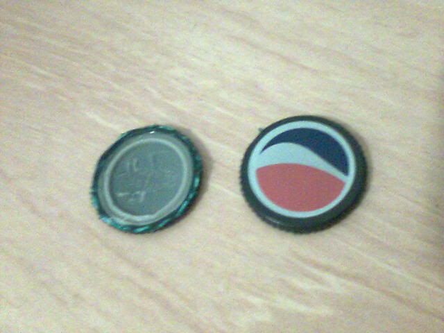

Hola foreros, hoy quiero compartir con ustedes algo que vi hace poco y pienso que puede ser muy util.
Lo primero, buscando soluciones para que mi mierdacorrea no se soltara, pense en cambiar los botones de la correa, pero viendo que los de bloqueo son caros y no estoy ahora mismo para gastar dinero, busque una solucion alternativa. No tuve que buscar demasiado, bastó con poner "homemade strap locks" en google o youtube y salio. Asi que les voy a explicar como hacerlo y los materiales que necesitan.
Materiales:
- Tijera
- Dos tapitas de gaseosa (Coca-Cola, Pepsi, Sprite, da igual mientras sean duras)
Bueno, paso a explicarles el procedimiento (otro dia agregare fotos, ahora no las tengo). Es facil
1. Tener las tapitas, obvio, es esencial xD
2. Empezar a recortar los bordes, o sea, la parte que se
enrosca a la botella. Quedaria asi:
3. Una vez cortados los bordes, y alisados si se quiere, hay que hacer un agujero en el medio. Yo lo hice con un destornillador caliente, asi quedo un agujerito bastante redondo y bien hecho
4. Hacer un corte que llegue hasta el centro, cosa de poder poner la correa.
5. El que quiera, puede pintarlos para que queden mas presentables, ya que se van a notar mucho los cortes (por lo menos en mi caso, parecen zarpazos de tigre xD)
Listo, ya con esto estan los strap locks hechos, y si la correa se llega a soltar, es porque estan mal hechos, porque de verdad funcionan. Traban la correa muy bien, pero yo no probaria a revolear la guitarra a lo Vai, no se cuanto puedan aguantar.
Bueno, espero que les haya servido, dentro de poco voy a poner fotos por si alguien no se orienta bien, saludos a todos

yo mi solucion miser total xD cogi 2 tapas de cocacola y ni me moleste en quitarles los laterales , les hice un hueco con el soldador, y ya xD , Straplocks por 2 euros en 5 min XD
