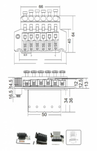

#24 adjunto foto de la ficha de cotas que ofrece el vendedor, como puedes ver no se corresponde en tema de pivotes con el producto y tampoco indica medida exacta. Me la jugué como dije, a coger ese modelo por tener el lado derecho abierto para tener margen, pero no me llega al mínimo.
Y si, lo de la masilla lo dije desde la ignorancia, nunca he hecho algo así, pero despues de la ayuda de vedaabierta ya tengo claro que tengo que meter un taco y embutirlo ahí para que quede durísimo.
Al luthier acudiré cuando la acabe en caso de que no quede muy fina, para que la ajuste.

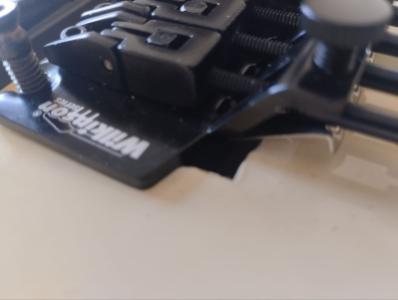

Ahora lo que me preocupa un poco es que la parte inferior del puente no va a apoyar en madera, ya que me queda hueco por abajo, no sé si eso es importante o tengo que encolarle un suplemento de madera ahi tambien.

No entiendo muy bien a que te refieres con que el puente no apoya en la madera por la parte de abajo pero un puente flotante no debe apoyar en la madera, por eso es flotante, lo suyo es que tenga juego

#28 pongo una imagen que vale mas que mil palabras, como ves apoya en las patillas cromadas que empujan los tornillos de la microafinación, en su parte diagonal digamos no en la base que es plana....eso puede ir así o no?
Jorgiyu
por el 04/05/2024
Si lo dejas así solo tendrás juego hacia arriba, no hacía abajo aparte que ajustar la altura de las cuerdas puede ser bastante complicado así

Te va a tocar rebajar un poco en esa zona, aunque ten en cuenta que el puente, una vez instalado no va a quedar tan abajo y puede que libre, de cualquier modo si quieres tener cierto juego hacia atrás al tirar, no queda otra que rebajar.

Comprendo, mas cosas que no sabía. El que tenía de serie apoyaba en la madera y no tenía juego hacía atrás, tampoco es algo que vaya a echar de menos porque nunca lo he probado. Pero ya tengo otro asunto en el que pensar, lo que me preocupa es el tema de ajustar la altura de las cuerdas que ha comentado jorgiyu..., ya le iré metiendo mano y os cuento, según vayan pareciendo problemas los iré solucionando, no me queda otra. Gracias
