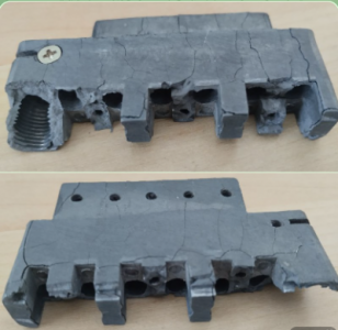

Tiene (o tenía) un puente MFG Floydrose patents, y en nuestro último ensayo haciendo barbaridades con el trémolo (la chorrada del principio de la canción Kickstart my heart de Mothley Crue....) pues rompí el bloque que va unido al puente....
Adjunto foto para que veáis como quedó, el metal está agrietado por todas partes y se desmiga....
Lo desmonté y vi que el sistema del puente en sí es una basura, no va atornillado al bloque en varios puntos como un Floyd normal, sino que el único punto de unión entre ambas piezas es solo la rosca de la palanca del trémolo....
En fin, que el puente no me sirve para nada ya que no le puedo fijar un nuevo bloque.

Cualquier cosa que pongas, visto el material del que esta hecho tu antiguo puente, va a ser mejor que lo que tenias.
Un puente de 21€ es lo que es,una puta mierda, pero a lo mejor te sirve como repuestos de las piezas que se te vayan jodiendo en tu "querido" puente MFG.y si no sirve tampoco pierdes gran cosa.

#4 Mi "querido" y lamentable puente MFG no tiene remedio, el bloque es muy especifico (aparte de malo) no voy a encontrar uno que pueda encajar, doy por hecho que el puente + bloque va a la basura.

Mi primera guitarra fue una strato Hyundai de segunda mano. Con el tiempo le compré la palanca y esa misma tarde rompí el bloque del puente exactamente igual que tu. ¡Qué recuerdos!
Como solución baraturra puedes usar masilla A/B y rehacer el pedazo que te falta. Aunque yo no podría la mano en el fuego por que eso te fuese a aguantar otro Kickstart my Heart.

Cualquier floyd de alliexpress, por malo que sea, va a tener mejor calidad que el de la Hyundai, todavía me acuerdo de la mía tipo rg amarillo flúor, si tirabas de la palancasacabas los bushings del cuerpo te quedabas con el puente en la mano😂😂
