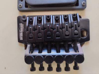

#16 ya he pedido uno en aliexpres que tiene un poquito de mejor pinta, me ha costado un poco mas pero tiene opiniones de usuarios con fotos de como quedan en sus guitarras, un usuario de este foro (Jorgiyu) atestigua que es funcional y el ultimo detalle que me ha ayudado a decidirme es que una de las muescas donde encajan los pernos está abierta dando margen de ajuste, en otros modelos vi el dibujo técnico y no cuadraba exactamente con los tornillos que ya tengo en la guitarra...y no quiero que la chapuza vaya a más... (adjunto una imagen que vale mas que mil palabras)

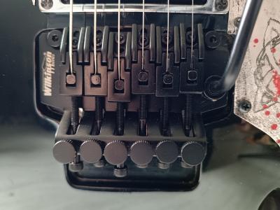

Ya he recibido el puente y....me ha salido rana....., no le echo la culpa al puente creo que hubiera tenido exactamente el mismo problema con cualquiera, ya que la guitarra es vieja, llevaba un puente muy raro de serie lejos de lo que ahora se considera standard.
El puente en si está bien y es muy bonito, pero como podéis ver en la foto que adjunto no me encaja en la guitarra, elegí este aunque fuera mas caro que otros precisamente porque al estar abierto el tope derecho, creí que tenía mas margen de error....pero no...
No me coincide el agujero del tope izquierdo y además no tengo espacio para meter la rosca de la palanca del trémolo y mucho menos la tuerca que lo asegura por detrás.
Por si fuera poco se queda demasiado arriba y deja un poco de hueco en las esquinas inferiores.
Entiendo que me toca ponerme a hacer artesanías y la verdad es que no me apetece nada por miedo al resultado:
Para el problema de los topes está claro, tengo que enmasillar el agujero derecho y volverlo a hacer un poco mas allá
Para lo de la palanca del trémolo creo que dándole caña con una lima de esas redondas para madera puedo darle lo poco que necesita.
La duda la tengo en el hueco que se queda bajo, no sé si dejarlo así y que corra el aire o enmasillar los dos topes y rehacerlos un poco mas abajo (que sería lo mas fino pero me obligaría a decapar y pintar la guitarra...que por otro lado falta le hace)
Escucho sugerencias, consejos, "te lo dijes" y demás comentarios...
Gracias

Pues lo primero, que yo haría es quitar los 2 tornillos y centrar el puente con un par de Cuerdas, a ver como queda y que espacio te falta, medir de cejuela a traste 12 y de traste 12 a apoyo de Cuerdas en puente para que haya la misma distancia. Si haciendo eso te cuadra el espacio y solo te falta para la tuerca de la palanca, agrandar con escofina, tapar los agujeros antiguos con taco de madera encolado, taladros nuevos y listo, si el puente queda muy alto se le puede dar más inclinación al mástil, en aliexpress venden cuñas de madera para ello, pero para probar cuanto te hace falta con unos recortes de una tarjeta se hace el apaño.

#22 muchas gracias, me has dicho cosas muy iluminadoras. Tal cual lo voy a hacer pero con calma, ya que me meto en masillas y agujeros nuevos la voy a restaurar por completo con paciencia. Decaparla, pintarla, cambiarle el jack y los potenciómetros....
Y cuando acabe la llevaré a que la ajuste un luthier que conozco.

#23 no veo claro eso de tapar los agujeros con masilla. tiene que ser como dice vedaabierta: con un taco de madera en cada agujero y bien encolado.
ten en cuenta que el puente produce mucha tensión y fuerza en los pivotes... y con esa masilla por ahí, no estará muy firme y será un gran problema.
y otra cosa que no entiendo... es que no mediste la distancia entre pivotes antes de comprar el puente?? ... eso es lo primero que tendrías que haber hecho y comprobado antes. suelen ser de 74mm... pero en tu guitarra es diferente.
ahora te toca tapar agujeros, claro ... o llevarla a un buen luthier que lo haga.
