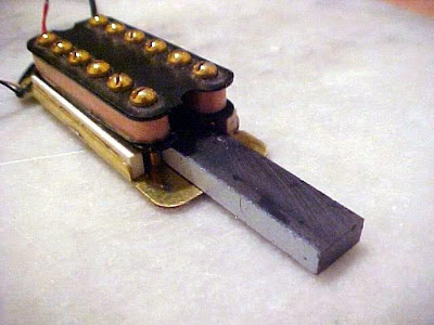

Pon una foto para poder ayudarte mejor... De todas formas te digo las pastillas solo llevan un imán lo que se ve son pernos de acero que se magnetizan con el imán que lleva debajo...

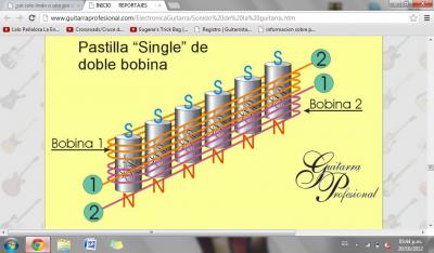

el bobinado deberia ser de esa forma para una pastilla como esta? http://www.matguitars.com/imagenes/tri-ax_pastilla_magnetica_para_acustica-8706.jpg

Ese dibujo es sólo esquemático, las bobinas de una pastilla para guitarra suelen tener entre 6000 y 8000 espiras de hilo esmaltado de calibre AWG42, y ese hilo se rompe con mirarlo; a parte de que es caro y no es fácil de conseguir. No sé si te merecerá la pena tanto trabajo para conseguir un resultado que, a priori, ni siquiera sabes si va a ser aceptable.
