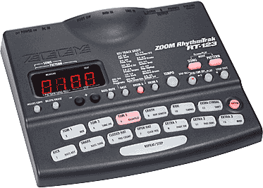

Pues yo, aunque es un sistema algo primitivo, lo que hago es que uso una caja de ritmos, esta:
43f040c02c89740349080ac45bbbb-96871.gif.
Entonces en una pista meto un ritmo programado, que me vaya con el tema, y luego, cuando ya tengo grabada toda la música cojo y en otra pista y en teimpo real voy grabando los redobles, platillos, cambios, etc... presionando los pads de la caja de ritmos con los dedos.
Queda...así
