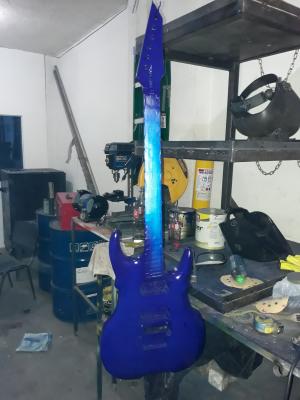

wongio
por el 28/05/2019
Siguiendo con este post eterno.... terminé de quitar el color rojo de la guitarra y como tenía un poco de nitrocelulosa azul de un trabajo anterior le di una manita; ¿Como la ven?... ¿que opinan de ese color?
