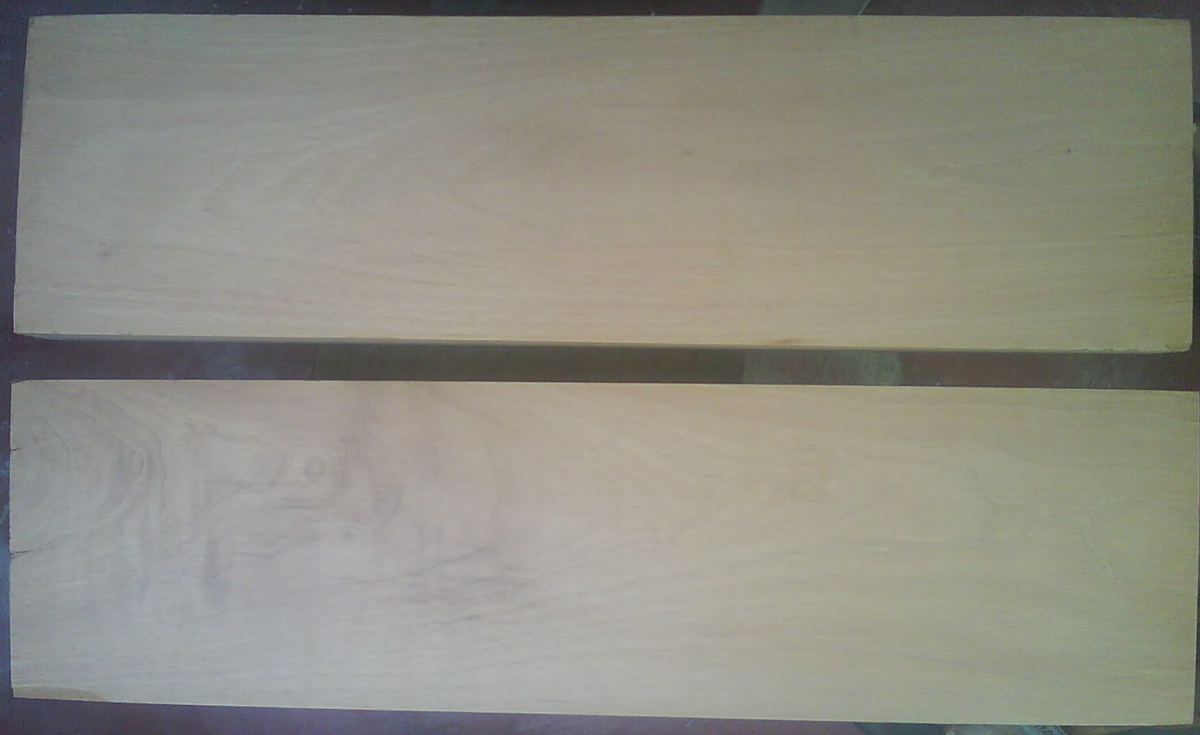

Alas:

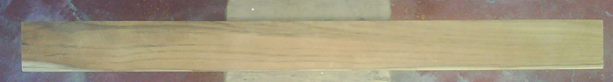

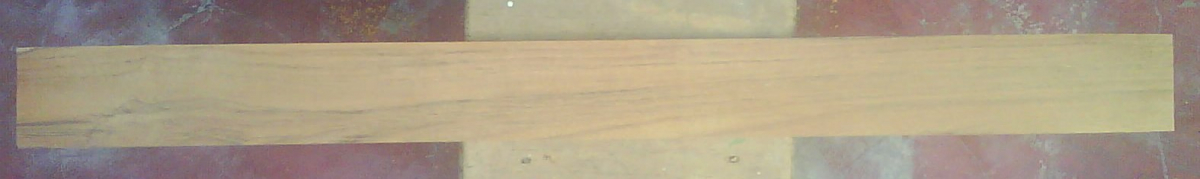

Bueno lo mas cercano a la caoba fue el cedro; como dije antes con el error del corte longitudinal y no radial. La verdad fue dificil conseguir que me vendieran tan poca cantidad, ahora mas exigir cortes especificos pero bueno, ahi se va......1023354abe27bc133cb.jpg
Veo que en estas piezas ahi una mezcla de albura y duramen...¿es esto contraproducente?.

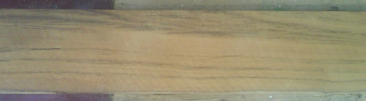

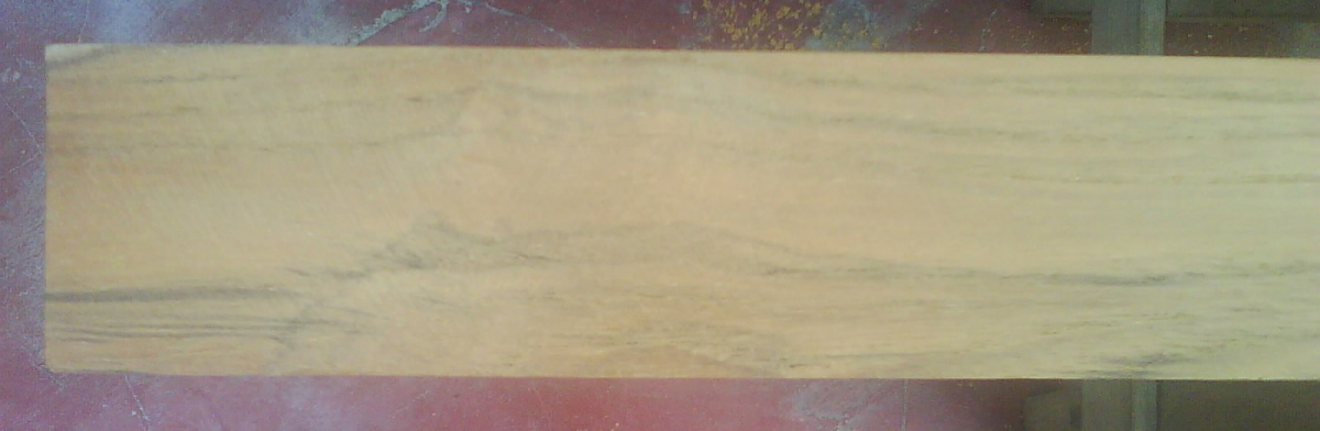

Diapason:
De las maderas que puedo conseguir en el mercado la que mas se acerca a las condiciones de dencidad del ebano, es el sapan, aunque en un principio pense que lo podia conseguir en un tono mas oscuro, pero no,¿se puede utilizar tinta para teñir la madera de un tono mas oscuro o no es recomendable?

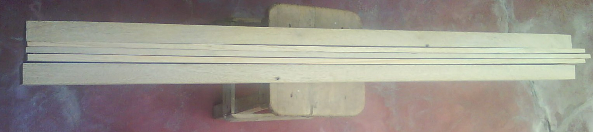

Este proyecto me ha ido mas lento de los que pensaba, como ya dije antes habia comprado las maderas cortadas a las medidas aproximadas, pero he tenido algunos problemas con las piezas del mastil, que aunque aparentemente estaban bien canteadas, a la hora de ensamblarlas no quedaban bien, asi que me toco dejarlas manualmente los mas planas que pude, aunque no tanto como ubiese querido.....:(
Exageradamente asi venian las piezas........

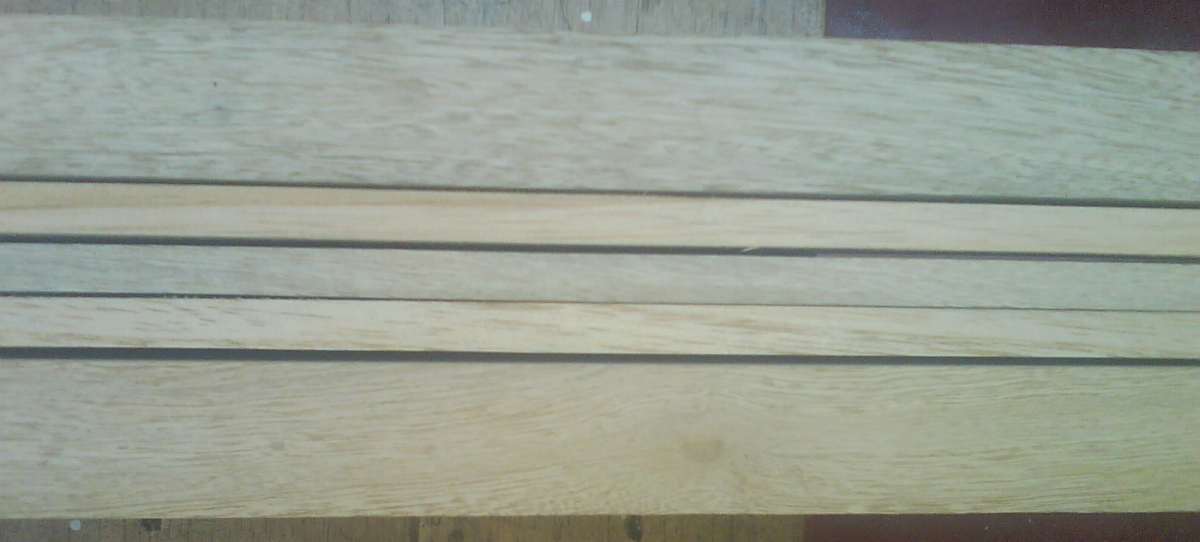

y me toco darles bastante cepillo.....
bueno y para finalizar hoy encole las piezas, bueno aunque cabe decir que la junta no fue del todo profesional....
frasco
por el 05/10/2009
Es un verdadero fastidio....
los carpinteros trabajan con milímetros, los luthiers con décimas de milímetro y a veces con centésimas en los espesores.
No te terminó de quedar bien porque no está usando la herramienta adecuada. Debes usar una "garlopa" que hace la funcion de ese cepillo pero que tiene un registro de 45 cm de largo, con lo cual te prepara unas juntas perfectas si la tienes bien afilada y calibrada.
