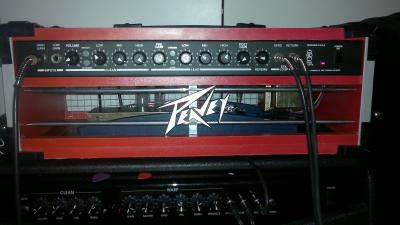

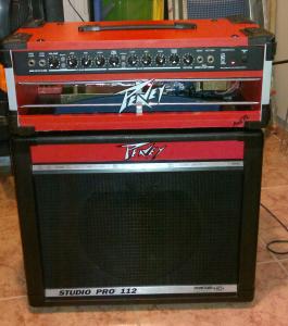

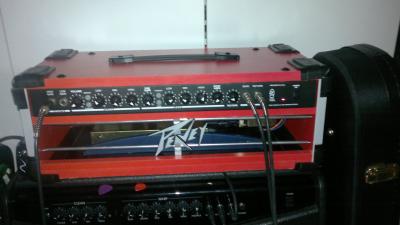

Bueno pues ya hace tiempo que queria hacer esto y por fin me he decidido. El combertir mi combo peavey studio pro 112 en un cabezal y una pantalla.Ya lo tenia conectado a la 4x12 pero con el cabezal warp7 encima y el peavey encima de el parecia una pared. Entonces he quitado la parte de abajo para ponerla cuando haga falta y el cabezal encima del otro con la pantalla de 4x12, este es el resultado a ver que opinais.
Esta hecho con maderas de color rojo de los muebles de cocina y algunos adornos que tenia por hay, como es transtube le he metido dentro unas valvulas de tvc que tenia con unos led rojos. Asi parece un poco mas ...
La pantalla que ha quedado la cerre completa por detras. Y el logo ha quedado pintado ha mano un poco chungo.
