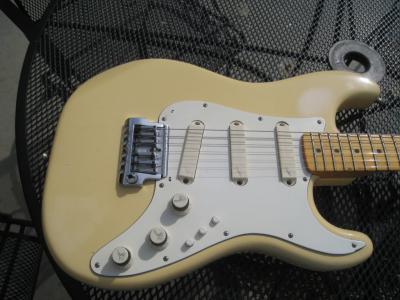

Recuerdo la Fender Stratocaster Elite, con un puente terrible y unas pastillas de estética extraña salio un cascajo, pero llevaba algo innovador y curioso, los tres pulsadores independientes en lugar del selector, pero esa guitarra cayó en el olvido y con ella los pulsadores.

imagino luis que cada pulsador activa una pastilla de ese modo puede poner todas las combinaciones posible ?, y si pones tres volúmenes , siempre están las pastillas encendidas , y regulas cada una en función de si quieren que suene o que no suene ?

Nos hemos cruzado pepillo, eso es exactamente como dices, de esa forma puedes controlar el tono y el volumen general, si subes mas la del mastil suena mas grave y viceversa.. :)
