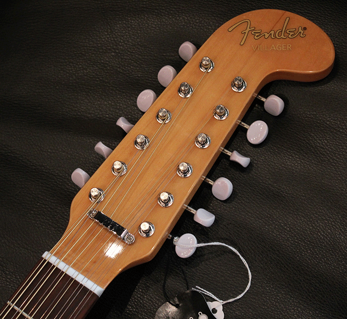

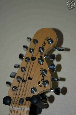

en cuanto al mastil, las strat fender de 12 cuerdas llevan un mastil asi
pero yo opino que una stratocaster sin pala de strat, no es una stratocaster

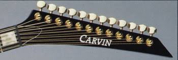

O bién alargas la pala como en ésta carvin, pero por la parte de abajo le pones la forma Fender

tambien las he sopesado, pero lo que mas me gusta es ese hibrido entre pala strat fender y el sistema de rickembacker para sus 12 cuerdas.
