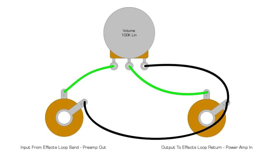

Si tu amplificador tiene loop de efectos en serie, podrías usar un booster para que haga saturar la señal del preamp, y en el loop colocas un pedal de volumen o estos pedales que se utilizan para controlar volumen con un potenciometro, y asi regulas la señal que le llega a la etapa de potencia, y obtendrías la saturación de válvulas del preamp.

Pero es que el Deluxe Reverb no tiene loop de efectos así que no puede aplicar esa solución
