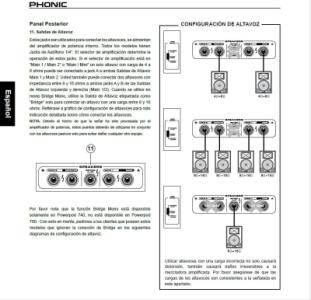

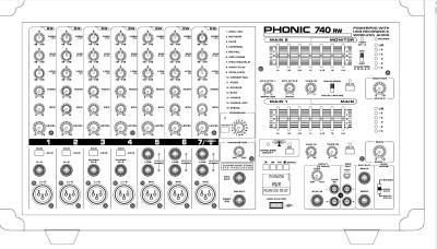

En el local de ensayo hay altavoces pasivos y una mesa autoamplificada PHONIC 740RW, por lo que entiendo que debemos conectar las dos salidas MAIN de nuestra mesa a dos entradas de la autoamplificada (la 5, 6 o 7 por ser estéreo, imagino). Ahora bien, ¿cómo podemos hacer para que la salida final por los altavoces sea en estéreo? He estado investigando, mirando el manual de instrucciones... pero no me aclaro. Mi conocimiento en estos temas es mínimo :S Adjunto fotos.

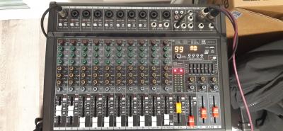

Por otro lado, ninguna de las salidas auxiliares ni de Phones de nuestra mesa nos ha funcionado. He leído que para sacar el envío en estéreo para los in-ear necesitaríamos un amplificador de auriculares, ¿puede ser? Pero el caso es que ni siquiera nos lo envía en mono por uno de los dos, no sale nada de nada. Seguro que nos está faltando algo, pero no damos con qué. Adjunto foto también.

Pues no acabo de ver como hacerlo porque la mesa amplificada no tiene control de PAN
Yo intentaria lo siguiente:
De la mesa EK sacas las dos salidas L y R y las conectas as la mesa PHONIC 5 y 6. En cada canal tienes un LEVEL y un MON. Creo que jugando con estos puedes forzar a un canal que salga por MAIN1 y el otro por MON, y asi tienes el stereo.
Luego en la mesa EK regulas el paneo de cada input.
