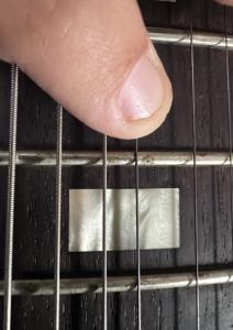

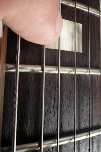

Sabéis como se limpia esto o si debo preocuparme?
36 respuestas 3.766 visitas Abierto el
EtHndrx
por el 23/09/2023 1 anuncio en Mercasonic
Alguien sabe que es esto? Limpio la guitarra con un trapito seco cada vez que termino de tocar. Y hacía unas semanas que no cogía precisamente esta guitarra y mientras tocaba me he fijado en los trastes y mirad, no sé qué es ni cómo se puede quitar, si tengo que preocuparme o no… la guitarra está en su estuche, no estaba colgada en la pared ni en el exterior… si podéis ayudarme, gracias!

La opción más rápida seria pasarle lana de acero de grano 000 o 0000. Con eso debería salir.
Protege con cinta de carrocero el diapasón antes de dar con la lana y si quieres brillo tipo espejo, pasa después una lija de grano 7000 u 8000.

Se llama óxido y las cuerdas también están roñosas. Juego de cuerdas nuevo y antes de ponerlas repasar los trastes como te ha indicado el compi anterior.

Los 2 post anteriores lo que te hubiera dicho yo, esas cuerdas no le han bien a los trastes, están roñosas, luego lana de acero protegiendo el diapasón y sobre todo cubriendo las pastillas…

Las cuerdas son prácticamente nuevas, llevan puestas en la guitarra desde Mayo y la guitarra la habré tocado no se, varias veces pero no tanto como para que ya las cuerdas se tengan que cambiar… :russian_roulette:
Son unas LaBella Nickel 200 (por si alguien las conoce)
No me cuadra tampoco que la 2 y 3 estén tan tan oxidadas… porque de la 4 a la 6 no se ven así como esas…
Y ya os digo, en acabar de tocar, siempre, trapito por encima y debajo de las cuerdas y al estuche de nuevo… o sea que no se.
A fin de cuentas, me recomendáis directamente cambiar las cuerdas y pasarle las lanas de acero a los trastes para relucirlos. Si sigo tocando así el traste se acaba comiendo verdad?
La guitarra es una 335 CS, por eso me he sobre saltado tanto al verlo, que creo que no debería de pasar eso al menos teniendo los cuidados pertinentes :no_lo_se:

La duración de las cuerdas depende de muchos factores, yo de joven me sudaban mucho las manos y las cambiaba cada mes a pesar de limpiarlas siempre después de su uso… ahora las cambio cada 6 u 8 meses y están como el primer día… me ha cambiado el cuerpo y ya no sido tanto, también depende donde guardas la guitarra, la humedad… Pero esas cuerdas te digo que están MUY MAL.
Haz lo que te han dicho, cambio cuerdas y limpiar con lana de acero o darle con un producto que se llama algodón mágico que venden en los supermercados…

Mejor que con lana de acero que se las virutas se pueden colar dentro de las pastillas y estropearlas, usa una lima de pulir uñas. No deja se ser una lija super fina, y funciona de maravilla además de ser barato. Eso sí, protege con cinta.

Yo las pastillas las pongo cinta siempre antes de darles con lana y luego aspiro antes de desencintar

Toca haciendo algunos bends y te evitas pulir, (válido para manchas superiores sobre el canto)

#5 Compañero eso que ves es que la proporción de alpaca y niquel de los trastes se ha oxidado y se pone opaco perdiendo el brillo en todos los sitios donde no toca la cuerda. Viendo el estado de esas cuerdas es porque quizás te suden los dedos al tocar y con un PH alto se oxidan rápidamente. Cambia de marca de cuerdas, quizás alguna con recubrimiento te duren más. Esa guitarra pide a gritos un pulido de trastes con lana de acero y un cambio de cuerdas mensual o como mucho cada dos meses. Tenerla guardada en sitios húmedos tampoco ayuda, compra varias bolsitas de SilicaGel y colócalas dentro del maletín en un sitio donde no tengan contacto directo con la guitarra (ojo con la pintura nitrocelulosa). Son eficaces contra la humedad unos meses y luego las puede reutilizar secándolas al sol o en el horno.

Acabo de cambiar las cuerdas y me pasaba lo mismo (no es la primera vez ni mucho menos) y con la lana de acero sale sin esfuerzo.
Ojo con darle con lima de uñas que algunas son bastante bastas... Yo antes que con lima probaría casi con la parte que raspa del estropajo (que no se si hará algo peero seguro que no la lías...) pero eso si no quieres comprar la lana de acero que es lo ideal. No es cara y te va adurar toda la vida...
