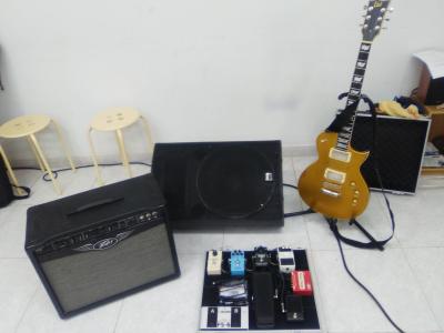

Hola abro este hilo porque llevo un rato buscando y no he encontrado un hilo que pusiera: las principales causas de ruido en una pedalboard porque en mi caso no llevo material de mala calidad, tengo un noise gate y lo que mas me jode es que hace dos semanas sin que yo toque nada no me lo hacia jajajajaj voy a dar detalles por si alguien cree que puede ayudarme: la guitarra el cable y el ampli los he descartado porque funciando asolas van bien y no aparece el sonido molesto, cuando ya tengo los pedales puestos por el bucle y los otros por el "in" del ampli sin darle volumen a la guitarra en limpio no pasa nada, en el lead se oye un ruidito de fondo y cuando le doy al booster del ampli es mortal, luego en limpio si pongo en overdrive se oye el mismo ruidito pero mas agudo (creo k es mas agudo pork el pote del over esta mas a la derecha) y si le sumo el canal lead no se puede oir... Adjunto una foto del material que utilizo

Ricard.M
por el 06/04/2016
Gracias a todos por los comentarios y consejos <3 en mi caso cogí el toro por los cuernos y probé uno a uno todos los pedales y resulto ser el overdrive jajajaja cuando iba conectado al t-rex junior (si tiene salidas aisladas) metía ruido lo probé con una pila y va de perlas jajajaja xD el over lo compre de segunda mano y se ve a simple vista k ha tenido una vida larga y tendrá algo cascado, pero de momento funciona todo correctamente y sin ruidos!!
