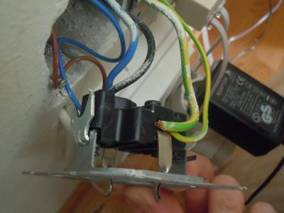

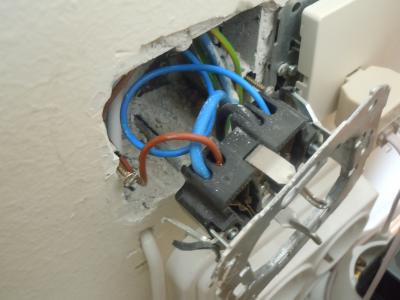

bbbbueno señores estuve en la tienda y.... adivinen xd ni un ruido, me lo llevé a mi casa y probé en el salón y voila ! en el salón no mete ruido así que desmonté el enchufe y vi que tenía un mogollón de cables pues es un enchufe de caja compartida, pero hay un cable diferente, marrón, creo que lo que quita el ruido es ese cable, aparte del tierra.. no se ... pongo fotos

A lo mejor que ese marrón esta conectado a algún tipo de lampara fluorescente, o de bajo consumo (Cambien son de fluorescencia) o a algún otro aparato que provoca el ruido y lo mete en la fase o el neutro

#20
Hola confusicusx,
MIrando la foto, parece que la toma de corriente que has desmontado, tiene toma de tierra, mientras que los dos cables, azul - marron, van a otras tomas de corrente que tienes añadidas debajo, de superficie.
Entonces tienes la empotrada esta conectada a tierra, teoricamente y las de superficie no. Si no son los cables que alimentan las tomas de abajo, entonces podriamos decir que es alumbrado. Ya que la seccion del cable se ve inferior de 1,5 mm. normalmente usamos 1,5 para alumbrado y 2,5 para enchufes.
