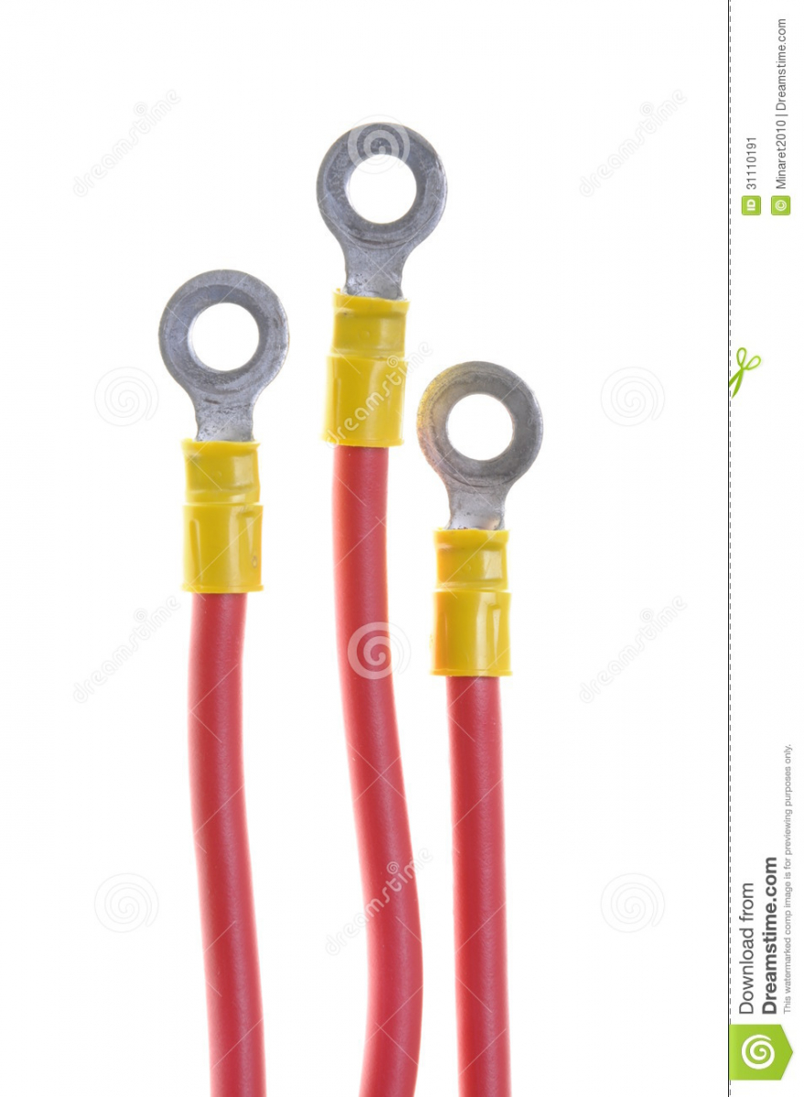

Si quieres hacerle la pijería podrías ponerle al cable un terminal (ver foto) para que al ponerlo con el tornillo y bla bla bla pero es una pijada a fin de cuentas. Lo importante es que hagan contacto :ok:
mckross
por el 29/03/2014
Pues mira,se donde conseguir esos terminales y no se me había pasado por la cabeza!!Gracias de nuevo.
