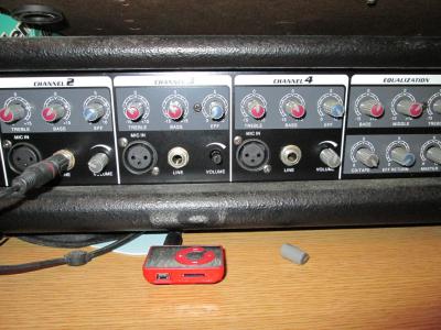

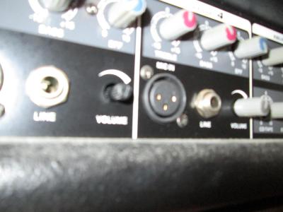

muchas gracias, tomare nota con el lubrilip 1 a ver que tal ya que decis que es mejor que el cero, la putada de esta mesa es que para desmontarla tiene tela marinera, hay que desarmarla enterita para llegar a los potenciometros por eso era el rollo de echarlo desde fuera, hay un orificio donde se puede acceder a los potenciometros relativamente, mirar la foto a ver que os parece, la mesa es una mierda, es una fame de musicstore que compre de b stoock por 75 euros.

Yo del lubrilimp tengo el cero, el uno no lo he probado, pero si lo dice el compañero, seguro que irá mejor :okis: . Respecto al pote, yo lo echo por el agujerito este que se ve en la foto, desde fuera quizás no te lo limpie del todo.

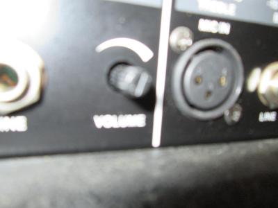

gracias colega, pues si, esa es la idea, pero esta mesa lleva potenciometros de plastico, es que es bastante cutre jejeje, esos no llevan el agujero ese creo y ademas para colmo esta mesa para desmontarla es la ostia, eso si, cualquier dia la desmonto y hago el intento de ponerle potenciometros de metal, pero creo que me sale mas rentable echarle limpia contactos venderla por cuatro duros y pillarme una mas buena jeje.
