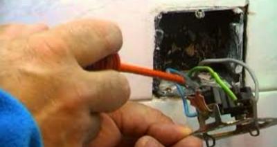

Desmonté los enchufes y sí parece que tiene toma de tierra (había 4 cables).

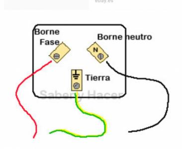

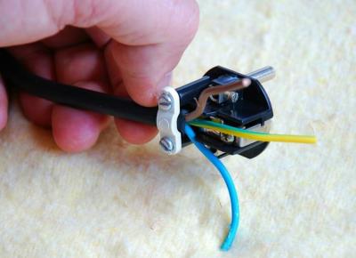

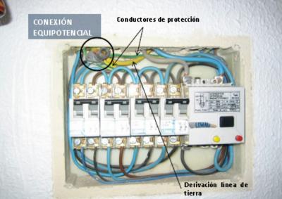

Que haya 4 cables no quiere decir nada, puede ser un puente entre enchufes, fase-neutro/fase-neutro, el cable de tierra es de color amarillo verde uva conectado a las patillas (cuernos) que envuelven el enchufe que conectas
Y en el cuadro eléctrico de la casa también debe estar conectado. Si no, no sirve de nada.
