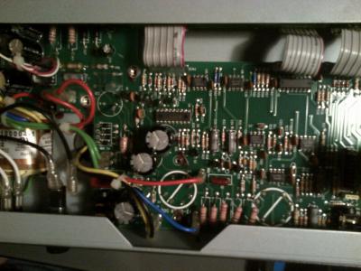

Éste es el condensador que he encontrado que más se acerca a lo que has sugerido:
CONDENSADORS ELECTROLITICOS SNAP-IN
Código: RR100U400
ROHS COND SNAP-IN 100UF 400V 22X30 105º
http://www.ondaradio.es/producto/rr100u400-rohs-cond-snap-in-100uf-400v-22x30-105-35790.aspx
¿Crees que bastará?
Entiendo que simplemente hay que desoldar el que hay en la placa y soldar éste en su lugar.
Muchas gracias!
rocambole
por el 13/11/2014
Aisssss, ese es de 400V solamente. Ten en cuenta que por ahí pasan al menos 367V, que es lo que marca el esquema. Yo he medido más algunas veces. Los 50V extra son un margen de seguridad para sobrecargas y evitar problemas. En ebay tienes montones de distintas calidades. Este es uno básico: http://www.ebay.es/itm/2x-100uF-450V-Radial-Electrolytic-Capacitor-105C-/400583063184?pt=UK_BOI_Electrical_Components_Supplies_ET&hash=item5d449c7690
O estos de Nichicon: http://www.ebay.es/itm/2x-450V100uF-PT-Nichicon-Electrolytic-Capacitor-18x35mm-105-C-/171445215304?pt=LH_DefaultDomain_0&hash=item27eaee6048
Pero vaya, que en Barcelona tienes que tener de estos en alguna parte, aunque sea encargándolos. Es preferible que tenga las patas de alambre porque así te garantizas que no vas a tener problemas con la distancia entre agujeros en la placa. El que apuntas tú suele tener las patas más separadas y rígidas, con lo que tendrías que abrir otro agujero... Mejor te ahorras ese problema. ;)
yellowtrolley
por el 15/11/2014
Me lo he pillado de eBay por que no lo he encontrado en BCN (al menos por internet). En un par de semanas lo recibo, lo pruebo y os digo!
Muchas gracias de nuevo, rocambole!!!!

#18 El hum suele venir por un filtrado insuficiente, así que es probable que se trate del mismo problema. Si te fijas en el esquema que adjunto abajo, el condensador C78 es de 47uF y 500V. Puedes aumentarlo de valor fácilmente (sin tener que desmontar la placa) añadiéndole otro igual en paralelo. Basta con que sueldes otro igual a las patas de C78, positivo con positivo y negativo con negativo. La mod es reversible y no entraña ningún riesgo para el aparato. Ojo con descargar condensadores antes de manipularlo.

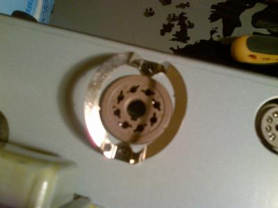

He desmontado todos los tornillos que sujetan la placa al chasis y no la puedo sacar. Se mueve por los extremos, pero parece que está clavada por el socket de la válvula 6V6.
Hay algún paso que me estoy saltando? He forzado tanto el condensador que tenía que cambiarm, que hasta lo he acabado arrancando!
Te agradecería que me dijeras algo cuando pudieras, pues tengo todo por en medio!
Un saludo
rocambole
por el 06/12/2014
Lo primero, primero, primero de todo: NO FUERCES NADA :nono: . Con eso lo único que haces es provocar una avería más complicada y mas cara.
No solo tendrás que soltar los tornillos de la placa, también todo lo que la ancla al chasis como sockets, jacks, luces, interruptores, etc. Es engorroso, pero si no te precipitas, desmontarlo todo es fácil y seguro. Ten paciencia, revisa la placa y el chasis por los cuatro costados y descubrirás qué es lo que la retiene.
rocambole
por el 06/12/2014
Fíjate en la parte de atrás del chasis. Tienes que soltar las dos tuercas de la salida del altavoz y la de "line out".
rocambole
por el 06/12/2014
Y desatornilla el socket sin miedo.

Si, eso ya lo he hecho.
Aparentemente no hay nada más que lo aguante.
Seguiré desmontando a ver
