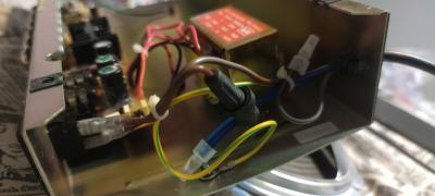

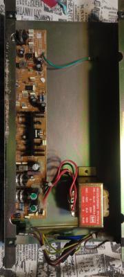

Hola tengo un mg15cd. Cuando lo enciendo suena una explosión y al apagarlo pasa lo mismo. Revise el cable verde a tierra y esta bien conectado. que puede ser?

Ese "Pop" es debido a la carga o descarga rápida de los capacitores, usualmente de entrada y o salida.
