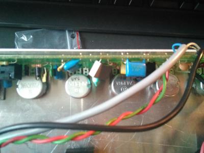

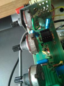

Lo que estado haciendo hoy ha sido cambiar todos los potes porque vi que algunos tenían mal aspecto ,y los compré junto con los condensadores.
Para mí que ha cambiado el sonido..pero ya no se cuánto es sugestión...
Pongo fotos del antes y después.
Saludos!!

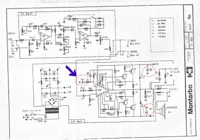

al final he conseguido un condensador de 10uF y lo he colocado en la posición que marco con la flecha
Originalmente venía uno de 15uF (y yo puse uno de 22uF en un paso anterior) y ahora he puesto el de 10uF
El zumbido continua....es como un abejorro gordo, que me tiene ya un poco... :loco:
He cambiado todos los electrolíticos y también los potenciómetros...
No se si pudiera ser alguna resistencia deteriorada o algún transistor
O supongo que no hay mucho más que hacer, el pobre tiene ya 37 años :lesionado: y dejarlo ok era más cuestión sentimental y reto personal que otra cosa.
