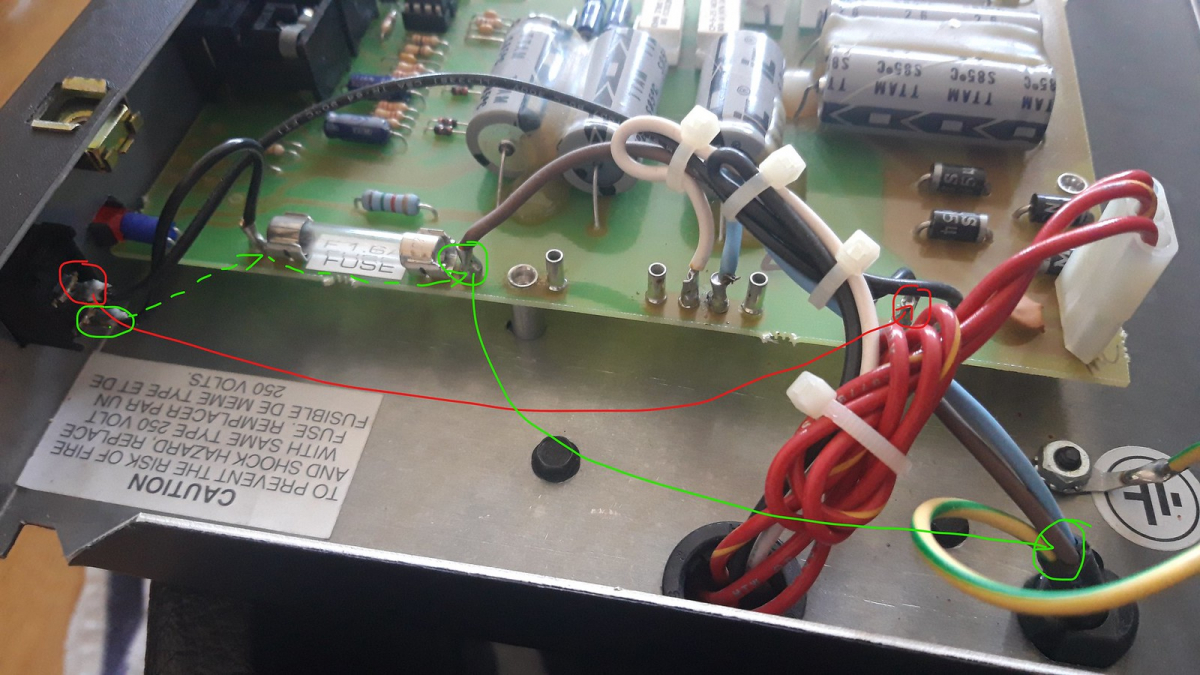

Ayer cuando lo abría, tomé un par de fotos de la zona del interruptor:
Como ya comenté, no tengo ni pajolera idea de electrónica, pero asi a simple vista, aparte de ese fusible, no parece que haya muchos más elementos asociados al cableado y circuito del interruptor hasta la fuente de alimentación, ¿me equivoco?

#61 Del interruptor salen dos cables, uno va al fusible, ¿a donde va el otro extremo?
No te preocupes, como ya comenté, no tengo pensado meterle mano ya que no tengo ni puñetera idea de electrónica. Tan solo probaré cuando pueda lo que me comentó TonyGuitar del send y el return para saber si el problema puede estar en el previo o en la etapa.
En cuanto a los cables, en esta otra imagen se ve algo mejor (he hecho un pequeño "croquis").
-El cable superior (línea roja) va a parar a un soldadura/pestaña de la placa.
-El cable inferior (línea verde) va al fusible, de ahí pasa a ser un cable marrón y de ahí a la maraña de cables que van a la fuente de alimentación (supongo).
Solo tomé unas imágenes de esta zona, pero el resto de la placa lo estuve mirando y no vi ninguna parte ni resistencia quemada ni nada por el estilo :roll:
