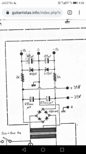

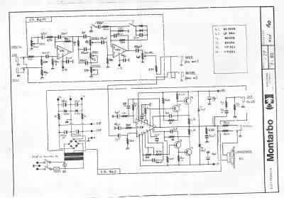

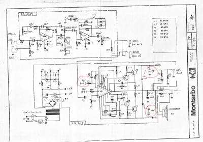

Por si fuera de interés para alguien subo un esquema , es del modelo 40, igual pero si la Reverb.

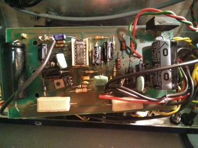

Echa un ojo a los condensadores grandes de la fuente, a ver si están abombado.
Suso
por el 09/03/2020
¿Estos dos? No parecen dañados . ¿Crees que debo cambiarlos?

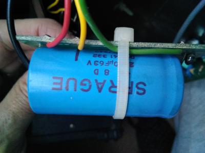

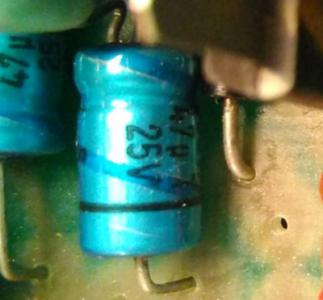

ya los tengo identificados (subo fotos)
los grandes = 2200 uF 63V
los pequeños = 47uF 25V
ahora a buscarlos...cuando haga el cambio comento resultados.
Un saludo!

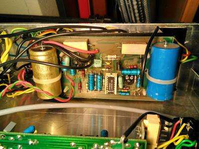

hice el cambio de los condensadores, ya puestos cambié todos los de la placa (pongo fotos del antes y del después)
Y al encender … pum :cry: …. quizá un ruido distinto, más atenuado...eso me parece, pero ya no lo se seguro...

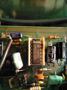

Entonces me da por cambiar el integrado (LM391, ese que pongo la foto) porque tenía otro por ahí de una vez que se quemó y compré un par extra, y ahora al encender... YA NO HAY 'PUM' :palmas2:
La historia del quemado... por listo se me ocurrió usar el ampli como pantalla de un cabezal conectando a pelo los cables de ésta al cono,.. pero sin quitar los originales, y claro al conectar el cabezal ,,,le entró la señal por la salida al ampli y ahí si que hubo pum..... todavía se ve en el zócalo del integrado el quemado.... bueno se quemó la etapa entera.
A ver que tal tira y si dura el apaño!!!!

he puesto 3 condensadores de 22uF-63V donde iban unos de 15uF-63V (los que marco en el adjunto- aunque uno de ellos ponga 10uF en el esquema, eran 3 iguales de 15uF)
¿¿¿Que hago???? ¿¿es malo esa diferencia??

toni diaz
por el 21/03/2020
Es la realimentación negativa del operacional, en esa configuración el condensador determina la ganancia de este junto a la resistencia de 100k y la de 1,5k de 15uF a 22uF no hay mucha diferencia, prueba con uno más pequeño que tengas por ahí pero no es critico
