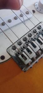

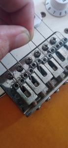

Buenas! Tengo una consulta, resulta que tengo una guitarra electrica con puente fijo, me ha pasado que se me rompen las cuerdas más graves en la altura del puente, como si tuviera un borde afilado que las va rompiendo
Las cuerdas que se me han roto son la 6ta y la 4ta, lo cual es muy raro que se estén rompiendo debido a que son de las cuerdas más graves...
Quisiera saber que podría hacer para solucionarlo ya que creo que es problema de esa parte del puente que se ve en la imagen donde se termina cortando..
Muchas gracias!

Prueba a lijar esa parte de la selleta donde apoya la cuerda con papel de lija muy fina.
bangzilla
por el 17/09/2022
Yo empezaría por desmontar el puente y darle una buena limpieza, el cromado se está picando y al levantarse lo mismo está rozando con las cuerdas y desgastandolas.
Con el puente y las selletas limpias verás mejor si hay algo que suavizar...

prueba lijando un poco como dijo el colega arriba. Me paso en una guitarra y tuve que pasar un poco de lima para dejar mas suave la zona..

#2 #4 si probaré eso, gracias por sus consejos :)
kike1996goku
por el 17/09/2022
#3 muy buena idea, aprovechando que se va a cambiar cuerdas, ya que como se ve la guitarra tiene sus añitos encima y hace mucho no se le hace eso..

#8 una solución bastante interesante, y creo que eso solucionaría el problema..

#9 si, en una de mis stratocasters rompe la primera, a pesar de limar y todo seguía rompiendo así que uso uno de los plásticos que cubren los cables y santo remedio

#10 ya limé las areas, sin embargo lo aplicaré en caso de que vuelva a ocurrir ese problema, muchas graciass

#8 Yo rompo siempre el entorchado de la primera, da igual la guitarra que sea o tipo de puente es por mi forma de tocar, probé todo, limar, pulir, funda plástico, termorretractil... Al final encontré unas cuerdas las Ernie Ball RPS que llevan el entorchado reforzado, cuestan lo mismo que las normales a veces menos incluso y adios roturas. Por si os sirve el aporte.
