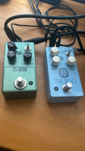

Hellgarvio
#880   Mira!! Enhorabuena!
Como te sonan??

Bienvenido! Los OD son un vicio (aunque la adicción hardcore viene con los Fuzz 🤣🤣🤣)
Si estás mirando un The Egg es un pedal que realmente enamora (aunque que voy a decir yo que los hago 🤣🤣🤣) tiene todo lo bueno del Marshall BluesBreaker (pedal, no ampli) pero solucionando los que para mi son sus mayores defectos (eq sin graves, falta de volumen y gain). Es como el hijo perfecto entre un Timmy y un BluesBreaker, polvo de hadas sobre tu tono base.
#880
Es que este combo es un gran combo, supongo que en algún momento pondré estos dos en una sola caja, dos sonidos clásicos y que juntos encajan como un guante.
