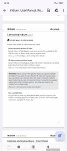

Te pongo lo que dice el manual del Strymon Iridium, yo lo tuve, pero para tocar directamente con el conectado a mesa. Que la verdad, da un buen resultado.

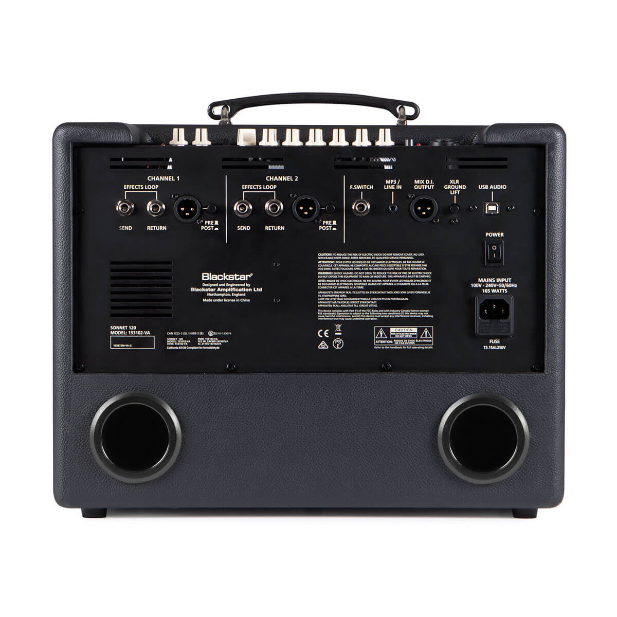

El tema en mi ampli esta en que tengo opción de retorno de loop de efectos por separado en cada canal, y con entrada balanceada (con Pre y Post), que no entiendo demasiado. ¿Alguno os imagináis para qué puede ser esa opción? Ni el Iridium ni el UA Dream tienen salida balanceada, pero he visto que otros pedales preamp sí que lo tienen, y podría ser una opción. Aunque eso ya me encarece mucho el presupuesto. Mi primera opción era pillar un Joyo American Sound que esta super tirado de precio, y ya está.
Aqui veis una foto de la trasera del Sonnet 120
