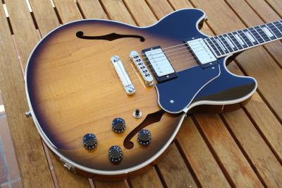

Yo tengo una midtown custom y es la ostia. Tiene el diapason de ritchlite y bale 2000 euros menos que un 335 o algo por el estilo. Estaria bien un diapason de Ebano pero bueno... No voy a pagar el doble o mas por ello.

Pues yo tengo una midtown custom de las primeras y suena, se toca, se ajusta y se limpia de puta madre... en alguna de éstas cosas hasta mejor que otras guitarras "caras" que tengo (Gibson, Fender, Duesenberg...)
Muchos de los detractores que leo por aquí ni se darían cuenta que no es ébano, de hecho yo ni me acordaba hasta que he visto el post :D

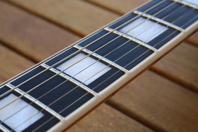

Tengo una Gibson Custom del 81 con su diapasón de ébano y una modesta Midtown Custom con su diapasón de Ritchlite, evidentemente sabía lo que compraba y a día de hoy no puedo estar más satisfecho, respecto al tacto pues que queréis que os diga, no hay diferencia alguna, y si la hay es demasiado sutil, en cuanto a sonido no puedo valorarlo, ya que son guitarras infinitamente distintas, pero dos LP Custom del mismo año pueden sonar diferentes, así que ir a buscar matices en un pedazo de madera que es ínfimo en el todo de la guitarra...
Evidentemente a un palmo de la guitarra ya ves que no es ébano, pero a un metro ya no hay cojones a diferenciarlas.
Tuve la suerte de comprar la Midtown en el momento justo, y es que por 985 euros es un pedazo de guitarra.
Tened en cuenta que el ébano es una madera difícil para los retrasteos, ya que tiende a astillarse.
El Ritchlite este pues ni idea, yo espero no llegar a retrastear nunca la mía.
Lo que si he apreciado en la mía es lo siguiente:
Me da (es una sensación mía) que con el ritchlite este el sistema PLEK no funciona tan bien como en la madera, para mi que los trastes medium jumbo quedan mas altos de lo normal ya que no quedan tan embutidos en la madera, mi LS160 diría que lleva esos mismos trastes y estan más bajos.
La cosa es que acostumbrado a los trastes vintage de todas mis Fender los de la Midtown me resultaban excesivamente altos, tanto que desafinaba en la parte alta del diapasón, igual eso viene implícito en unos Jumbo, pero yo diría que es más bien cosa de su instalación en el Ritchlite.
Tuve que nivelar y convertir esos medium en casi un calco de los trastes que lleva una Custom de verdad, pero una vez hecho esto la guitarra se queda de por vida en la colección.
