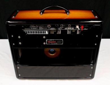

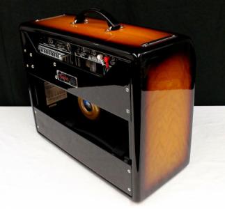

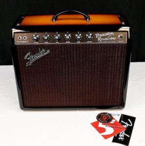

Soy el afortunado propietario de un Fender '65 Princeton Reverb, el Blackface Reissue fabricado en USA.
Afortunado porque el mío es una edición limitada de la parece ser que solo llegaron 8 unidades a Europa y porque el tono que saca es una auténtica delicatesen.
Pero como no hay amores de felicidad completa, también tiene su parte negativa y en mi caso es un ruido de fondo “Hum”, el típico zumbido eléctrico, que solo se manifiesta al conectar la reverb y se hace más evidente conforme se aumenta el nivel de efecto. Aceptable hasta el 3, molesto hasta el 5/6 e insoportable por encima del 7. Y si como yo eres de los que te gusta surfear, con la iglesia hemos topado.

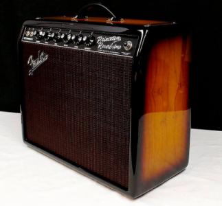

Fender FSR '65 Princeton Reverb Ltd. Ed. 3-Tone Sunburst.
Todos los Princeton 65 RI usan el mismo circuito. Las unicas diferencias son esteticas (el mueble) y en este caso tambien el altavoz, que monta un Celestion Gold de 10".

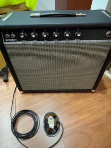

Yo tengo un clone Princeton Reverb  Blackface modelo AA1164 cableado punto a pounto que terminé de armar hace poco. Tambien me encontré con que al dar volumen a la reverberancia se producía un Hum muy molesto ya en la posición 3.
Logré reducir el Hum significativamente ubicando el tanque de reverberación de manera que la sección de salida de la reverb - el pequeño transformador que alimenta a la base del tubo 12AX7- , quedara lo más alejado posible del transformador de poder, ya que es precisamente esta etapa la que captura el zumbido de 50-60 ciclos por emisión magnética del transformador de poder.
Ahora el zumbido recién comienza a manifestarse entre la posición 5 o 6 del volumen de la reverberancia, por lo que se puede obtener una relación señal ruido adecuada con un rango de reverberancia bastante amplio. En teoría el Hum puede reducirse casi a cero mientras más se aleje del transformador de poder la sección de output del tanque, pero hay una limitación física dada por el propio gabinete que impide un alejamiento ideal.
De hecho, si retiras completamente el tanque del gabinete notarás que el Hum se reduce casi a cero.
En la práctica lo que debe hacerse es girar el tanque en 180° , de esta forma se logra el mayor alejamiento.
