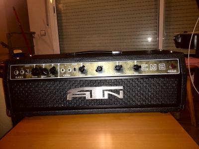

Jajaja,
Hola LiTan,
Yo solo he diseñado el logo, con photoshop, y le he dado la idea y las medidas a mi hermano, y el ha vectorizado el logo para que la máquina de cortar con laser del taller haga el trabajo con una chapa de acero inoxidable que después se ha matizado para que quede mate. Y la rejilla con su diseño en autocad también me la han fabricado muy amablemente de acero inoxidable pintado en su taller. La verdad es que ha quedado muy bien.
Ya irė colgando las fotos conforme me pueda ir poniendo y acabando de montarlo todo.
Jajaja, la verdad es que lo importante es que suene bien...., el aspecto es secundario, pero me hacía gracia personalizarlo un poco.

por el 22/12/2013
Jajaja yo también le pido todas esas chapuzas a mi hermana!! De hecho el chasis del ampli en cuestión me lo cortó y plegó en su taller. La verdad es que el mundo DIY lo mueven los hermanos con acceso a un taller.
Y lo del aspecto es secundario hasta cierto punto, que lo tengo rotulado con un permanente y mi letra de médico (y en inglés...) algún día lo acabaré.

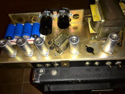

Hola a todos,
Ya tengo el mueble prácticamente acabado.
Solo me faltan algunos detalles, pero ya está prácticamente.
También he podido cambiar las carcasas de aluminio de los zócalos del previo para que las válvulas actuales entren.
Ahora ya solo queda cambiarle las válvulas, y ajustar el bias (con el bias-tester que voy a fabricarme). Ya adjuntaré fotos del proceso de construcción.
De momento adjunto alguna fotillo con los nuevos casquillos y ya montado en su mueble.
Saludos y que tengáis una buena entrada de año.

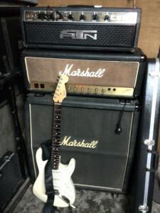

intothefire
por el 19/01/2014
Aquí os presento al nuevo miembro de la família, hoy he decidido llevarme el ampli al local de ensayo para probarlo mejor mientras espero para poder comprarme nuevas válvulas, y la verdad es que suena muy bien, y cuando desconectas el NFB, se transforma en una bestia parda !
La verdad es que incluso con las válvulas viejas, ha aguantado perfectamente todo el ensayo y con un sonido con más cuerpo que el JCM800 que veis en la foto.
La verdad es que me alegro mucho de haber decidido resucitar este ampli. Ya tengo nuevo compañero para los bolos.
Un Saludo

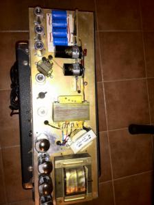

Antonio Lopez
