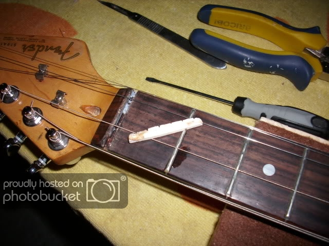

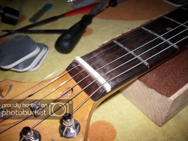

La cejuela como digo de plástico y con muchísimo pegamento
La nueva de hueso

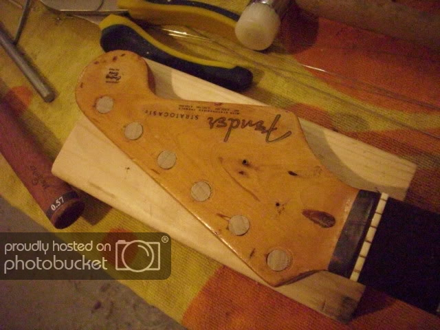

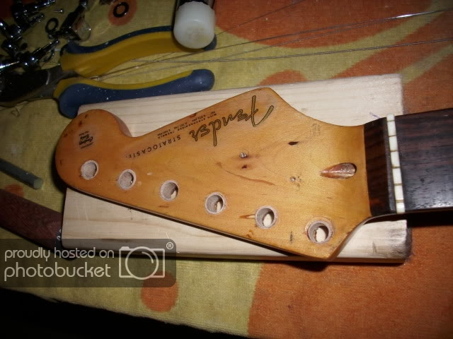

He rellenado con madera los orificios de las clavijas.Varilla de haya de 10 mm tras repasarlos con el banco
Y retaladramos

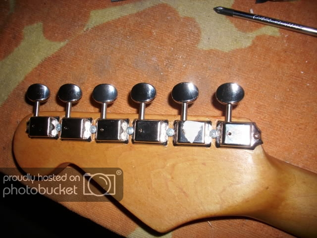

He realimeado las clavijas y he tenido que retaladrar los agujeros ya que no coinciden las métricas y quedan más separados.he tenido que poner tornillos más anchos de "gota de sebo para que no se meneen...Y no lo hacen

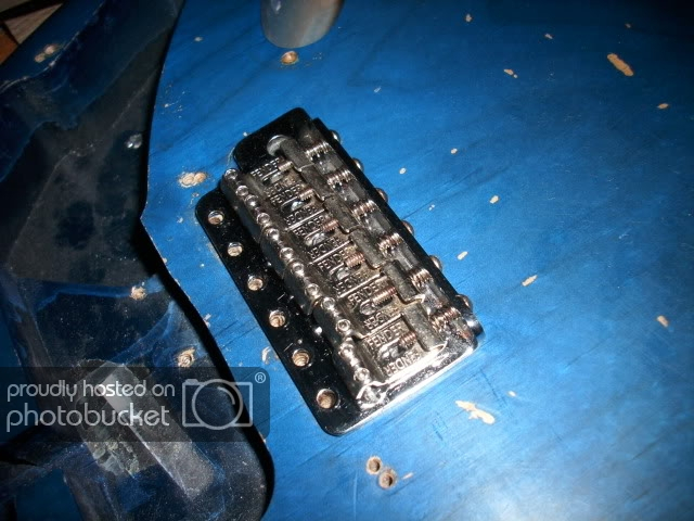

El puente limpio y engrasado con las selletas fénder americanas
Ya falta menos

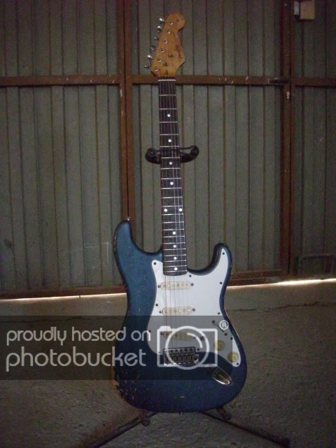

Bueno pues la tengo ya montada y sonando

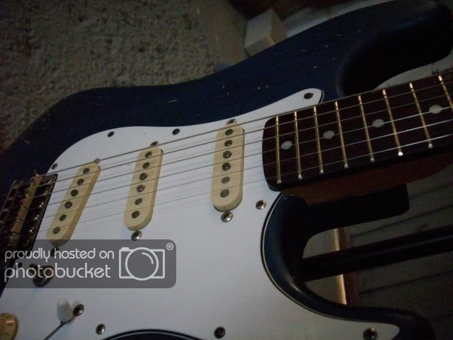

No lo hace nada mal la trasta para ser una frankenstein...Las pastillas son de esta marca
http://www.guitarfetish.com/
No tienen tanta claridad como una strato corriente,tienen más cuerpo y al rasgueo Osti :shock: ...Me queda hacerla unas comprobaciones y si todo está OK se va con su dueño ;)

Qué pastillas lleva?. He de confesar que las pastis de GFS me gustan mucho. Ya tengo unas cuantas de esa marca; de hecho, para mi último proyecto he pillado las NeoVin PowerRock, a ver que tal.

No sé decirte el modelo,pero suenan devastadoras..no son tan límpias como las típicas de strato tienen más cuerpo

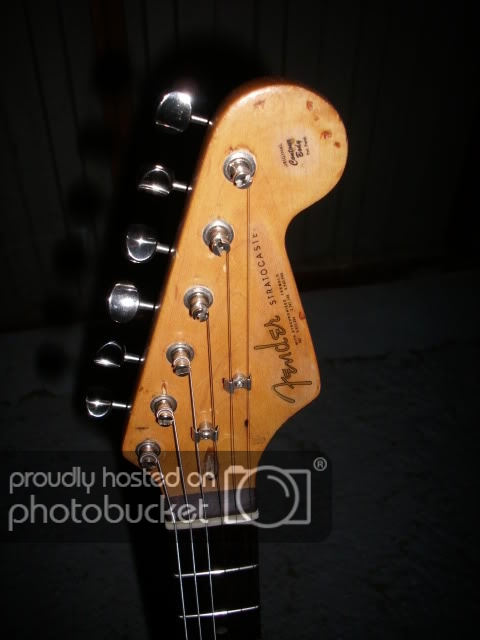

buen curro tio. El decal de la pala si se nota un poco...lo demas, para ser un palo con cuerdas como decias, cojonudo tio. Mir a ave ris sale en nombr ed eesas pawstillas, q nos tienes picados :P

le falta el botón del pote de volumen... :tomatazos:
Raúl
por el 21/07/2011
Ya ya...Si lo tenía el propietario...Ahora ya está puesto os pondré unas fotos en cuanto esté
