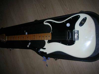

Hola a todos de nuevo.
Esta vez dejo uno de mis trabajos de relicado de una strato.
Ya se que hay mucho hilos por aquí sobre el mismo tema, por eso no me detendré demasiado en los detalles. La única intención es mostrar un poquito el resultado.
De todas maneras, si alguien tiene alguna pregunta no tendré ningún problema en contestar más detenidamente. Al igual que leeré muy gratamente cualquier comentario, queja o sugerencia que cualquier forero haga.
De momento os presento este híbrido de Tom delonge.
Digo híbrido y en el próximo post os explicaré por que.
Aquí esta la guitarra.
Un saludo.

Hola Gene darkangel.
La verdad es que la guitarra es un pepino y suena increible. He estado tocando con ella un rato y me ha gustado mucho. Tanto el tono, como el cuerpo que tiene. Esta construida por piezas y , por cierto, buenas piezas.
El cuerpo es de strato de los 70. De las que se encordaban por detrás, atravesando el cuerpo. Yo no hay muchas strato así.
El mástil al desmontarlo he visto que es tanbién es bastante antiguo. Made in usa.
Mañana subiré más fotos con algunos detalles.
Se ve que la guitarra ha pasado por varios montajes/desmontajes con diferentes elementos y esta, será una más.
Un saludo.

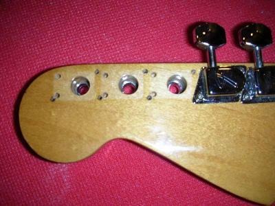

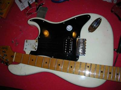

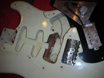

Bueno, pues lo primero, como es lógico, desmontar la guitarra para trabajar bien.
Como ya comenté arriba, si os fijáis , la guitarra se ve que ha pasado ya por algún proceso de reciclado anterior.

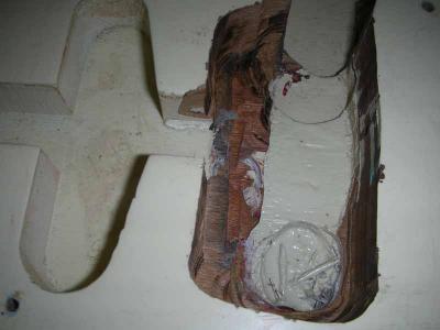

En las fotos se puede observar al retirar el golpeador que el hueco inicial que tenia para la pastilla del puente no era para una pastilla doble.
La verdad es que quien hizo esto no se preocupo lo más mínimo de dejarlo medio decente. Metieron la fresa y a agrandar sin más. Un poco chapu, pero a nivel funcional nada significativo. Esto luego va tapado con el golpeador y listo.
El golpeador tampoco es el original. Se pueden ver los diferentes agujeros que hay en la guitarra de los distintos tornillos que no coincidian. Los viejos y los nuevos.
Lo mismo pasa en los clavijeros. Se observa a simple vista que no son los mismos que tenia originalmente la guitarra. Los antiguos taladros quedan perfectamente cubiertos por la cubierta del nuevo clavijero.
De momento esto es lo que tengo.

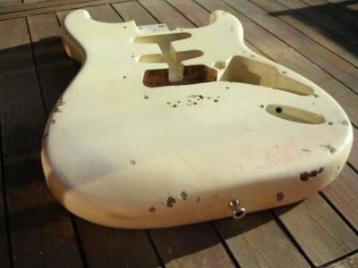

liyonel
por el 17/01/2012
Si, que lo es Tinchoandrade.

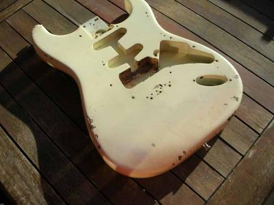

Bueno, pues al final he tenido un ratito para pasar alguna foto.
La idea en esta guitarra es hacer un relicado más enfocado al uso que al desgaste.
Quiero decir que en otras que he relicado, el objetivo era provocar sobre todo desgaste a nivel de pinturay que se viera la madera.
En esta ocasión buscamos una apariencia de uso, mucho uso.
He intentado matar el brillo de la pintura, hacer algún rayón y algún desconchón.
Siempre ,claro esta, con cuidado y respeto a la guitarra. No me va el tema ese de tirar la guitarra por las escaleras o lanzarla contra el suelo.
Algún que otro golpecito con un martillo si tiene, pero ya digo que con delicadeza, dentro de lo posible.
Esto es lo que llevo hasta el momento.
El relicado del hardware está en proceso y en un par de dias lo subiré.
