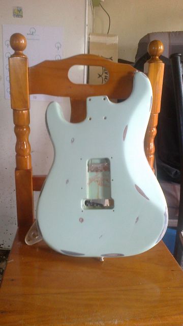

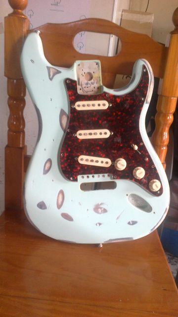

Pues el tema es que soy un alegre y como me aburro (soy un parado mas) me ha dado por hacerle un relic a mi strato...
me surgen un par de dudas:
cuando la haya envejecido la tengo que dar laca o esmalte por encima?
admito todo tipo de propuestas relativas al acabado que le voy dejando eh...
gracias de antemano.
ahora unas fotitos de nueva:
ROUND 1:
ROUND 2:

En cuanto a como va quedando, la trasera y los filos me gustan mucho como están.
La delantera parece recién salida de un tiroteo xD, no queda mal, pero no soy fan de un relic tan "heavy" aunque como siempre, para gustos colores.
El acabado del relic la verdad es que no se como se suele terminar.
Creo que la mayoría que he visto no tienen nada, o tienen una capa fina de cera o barniz protector, pero que venga alguien que sepa y nos alumbre...

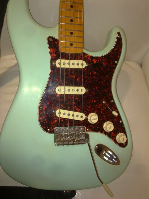

aprovechando voy a poner otro avance de como está quedando...

Podrías aplicarle en esas zonas un barniz mas oscuro, que le diera pinta de madera vieja.

1.- El acabado relic responde al desgaste natural de las zonas donde más fricción tiene la pintura con el cuerpo. Como bien han dicho pr ahí, te ha quedado como salida de un tiroteo.
2.- El objetivo del relic es que se siga desgastando, por lo que no necesita ningún acabado. ¿Quieres protejer un golpe de una rozadura? (O.o)
