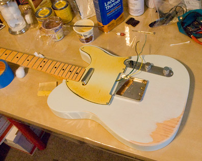

Este relic es feo...
las guitarras no se desconchan, se desgastan, por tanto la tuya está mejor.

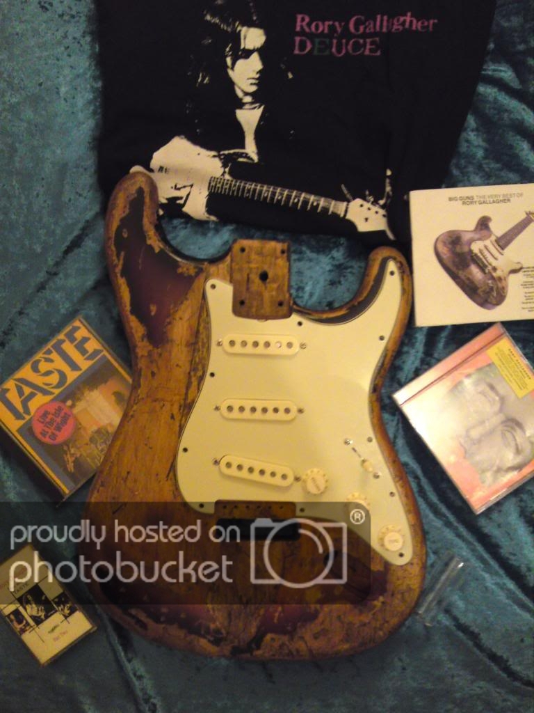

Este relic es antinatural:
hay poca gente que crea que el relic de SRV es "casual" pues canta a leguas que ha sido provocado.
Este es soso y falso:
Este tiene mejor pinta:

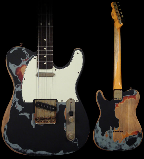

Este canta a leguas y se está vendiendo:
En fin, que no te dejes influenciar, que tu mandas.

Franco, compañero, muchas gracias por haberte molestado en poner todas esas fotos...
en fin, como no lo tengo claro lo mejor será que le presente el golpeador blanco que está al llegar y luego decida...
lo que tengo claro es que haga lo que haga voy a quedar contento por haberlo hecho yo...
y ya que estamos... hay algún producto tipo o´cedar (no se si se escribe así) o similar que le de un toque de brillo al relic sin necesidad de barnizar...
dadopesca
por el 31/05/2012
perdón por equivocar la N con la S jejejejejeje
y zeshak, eso me llevaría mucho curro y no tengo la espalda para esas cosas jejejeje uno que está mayor...
pero la idea es de echarle algo, tipo cera, aceite o algún producto similar...

Vamos a ver, el problema de todo esto Frasco es que tu eres un antirelicista declarado. Su relic no está curioso, su relic es una verdadera chapuza. Si hablamos propiamente como relic. ¿Queda original? si, pero repito no es un relic.
La palabra relicado implica envejecimiento y a ser posible natural. Hay difrentes tipos de envejecimiento, suaves y bestias..Un buen relicado es aquel que nos da la sensación que esa guitarra ha envejecido naturalmente, por supuesto que depende de como la haymos tratado. SRV como ejemplo, te dire que a todas las guitarras las quemaba con una colilla para hacer el bautismo. La cosa es ver un pcoo por ejemplo como tocamos y tratar de imitar que ocurriria si hicieramos eso durante 15 años. Por detrás una hebilla de un cinturón, la hebilla no roza con toda la guitarra, roza normalmente en una zona, pues eso, esa zona y nada más. La parte que roza con la palma, pues también quitarle el brillo, o imaginar que la rozamos con un anillo. La guitarra que ha hecho dadopesca, es un picaso, y como picaso está muy bién que seguramente es lo que has querido decir, pero de relicado nanai.

duras palabras de ánimo para alguien que intenta hacer algo con ilusión... si, muy instructivas, pero bastante duras.
en cualquier caso como bien dices en el siguiente comentario, nadie nace sabiendo, pues seguro que la próxima intentona salga menos chapuzas...
p.d. por cierto, yo que soy nobel he hecho esta chapuza, pero no dista mucho de la mierda de acabado que le han dado a una guitarra que vale 1200€
ah, perdón que la ha hecho Fender... obra maestra.... por supuesto...

Pero te digo otra cosa... el relicado no es bueno si es fruto del maltrato... el de la guitarra de SRV es una reverenda mierda por muy temprano que se levante
Tu descuidas una guitarra y no se pone así, para eso hay que estropearla a conciencia" y ese relicado que tanto os gusta es directamente una aberración.
Distinto es una guitarra dañada donde da la pua, con el borde descantillado y la pala desconchada de un par de golpes. No hay ninguna guitarra que se "despelleje" por muy bestias que seamos tocando... por tanto a mi no me gusta el relic que le gusta a la gente porque se ve artificial... ya lo haga el mexicano ese que te gusta a ti o el propio SRV.
a mi me gustan las guitarras "curradas" pero dañadas por el mero gusto de decir "mira cuanto he tocado esta guitarra, lo bien que suena y lo poco que me importa" me llega a parecer incluso pueril....
Y puestos a comparar un relicado con "pretensiones" como es el de SRV y el del compañero, prefiero el del compañero mil veces... pues tan "mierda relic" es uno como otro, pues ni uno ni otro parece una guitarra desgastada por el uso.
Otro tema es que alguien se lo quiera creer, que una guitarra vieja toma ese aspecto.

Dadopesca, siento mucho el haberte podido herir, como ya he dicho mi primer relicado fué una chapuza desde el punto de vista de relicado, como ves yo mismo he procurado ser honesto y mi segundo relicado el cual puedes ver aqui tampoco estoy safisfecho del todo.
Siento ser duro, pero es lo que pienso, la de fender es una mierda, como la mayoria de relics que hacen en el custom shop. Yo soy un apasionado del relic desde hace muy poquito. Pero no en todas las guitarras. Lo que dice Frasco no es cierto, una guitarra cuidada aunque tenga 20 años puede incluso no tener ni desgaste siquiera si el dueño la ha tratado como se merece, y una guitarra con 10 años que se ha caido 3 veces desde su colgador al suelo, que la ha tocado un tio con 5 anillos en la mano, o alguien con un ph mas peligroso que alien el octavo pasajero, en una guitarra acabada en nitro puede hacer estragos. Son dos tipos de guitarra. Pero lo que quiero decir es que hay que aplicar la logica. Si se te cae desde un colgador, lo mas logico es que el primer impacto se lo lleve el canto de abajo, nunca te saltaria toda la pintura que hay encima del golpeador. Y repito desde aqui te digo que aun no he visto una custom shop de fender que tenga un ya no relicado natural , llamemosle "maltratado" natural.

Hombre, ya soy un poco viejo como para herirme por los afortunados o desafortunados comentarios de nadie jejejeje siempre he dicho que los agradezco, por duros que sean, aunque en este caso esperaba una mayor benevolencia a la hora de evaluar el trabajo, sobretodo por ser el primero...
bueno, de todos modos basemos este hilo en la ilusión de un nobel por intentar, que no conseguir, hacer una reforma de una guitarra, que a su vez es la única fender que posee y se va a quedar con ella aunque sea a disgusto...
En cualquier caso me he dado cuenta que por el tipo de pintura que tiene la classic 50 de fender es una guitarra difícil de relicar, sobretodo porque una vez quitado el barniz, al buscar la madera te encuentras con una imprimación, supongo que será un tapaporos, que dificulta bastante encontrar madera...
creo que después de pasar lija a conciencia (comenzando con una p150 y siguiendo por una p400) dadas con una lijadora orbital profesional, el cuerpo de la classic 50 no se haría relic ni en 50 años de forma natural...
