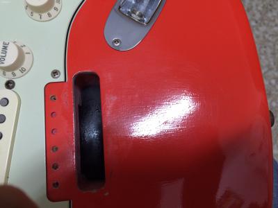

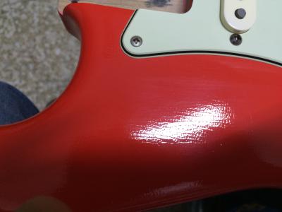

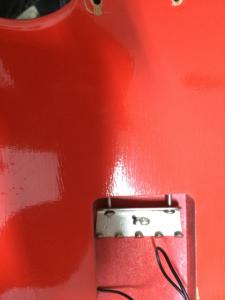

Con permiso..se supone(como diría el el gran SILVIO) que un relic en una trato ( por ejemplo ) es el aspecto causado por el paso de los años y por su uso ( que no maltrato del instrumento )
Todos esos relic actuales, o casi todos, son artificiales, hechos a conciencia..
Para mi..el relic bonito es aquel que "imita" a una strato por cual han pasado 50 o 60 años desde su construcción.
Ejemplos:
1 la nitro se ve cascarilleada o craket
2 el mastil normalmente esta oscurecido y desgastado
3 el hardware esta oxidado levemente, según el sudor de cada uno...
4 los plastico igual que el mástil están amarillentos
pongo un ejemplo de un craket en una trato fiesta red, hecho por mi.
