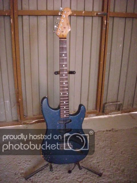

Me ha parecido interesante el paso por mi mesa de ésta trasta y os la pongo.Es una strato de componentes de cada padre que hay que dejar potable
Como véis el mástil no es ni por asomo fénder porque incluso su anterior dueño lo capó al final con la intención de acortar escala para que afinara mejor ya que el mástil va escalado en 644 mm en contra de una strato corriente que va en 648mm,pero no acabó la obra.

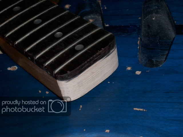

Bueno pues he estado enredando un poco con ella.Lo primero rebajar ese exceso de madera para acortar escala,ya digo que el que lo hizo lo hizo con idea,aunque no lo acabó

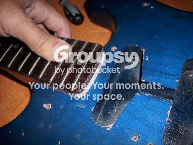

Lo dí finura con un taco a mano para que ajustara bien y perfecto

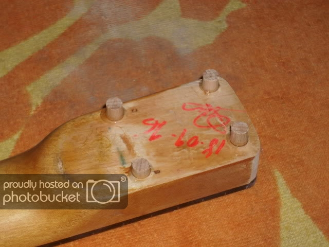

Después he obturado los agujeros existentes que tal y como estaban no sé ni como agarraban el mástil

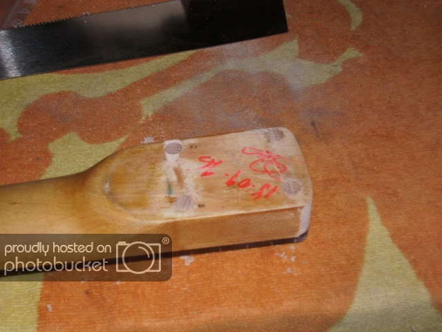

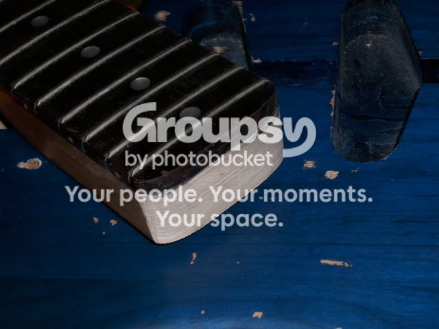

Lo siguiente rebajar mástil 3mm a mano y con mi sierra japonesa,puse cinta después de medir para marcar la referencia de los 3 mm
He ahí el filete
Damos finura
Retaladramos en el banco
Y ahora baja donde ha de bajar
He montado unas cuerdas para comprobar el octavado
Y chico los armónicos van donde tienen que ir,y la guitarra suena estupendamente
El mástil ni se menea,ha ganado mucho volumen imagino,y tiene buen sustain.
Lo más gorgo de la gutarra de momento está.Me queda repasar el clavijero,ver cómo están los trastes y cambiar la cejuela que está rota en la 5ª-6ª,pero a pesar de eso la guitarra ya suena.He dejado unas selletas fénder en aceite para ponérselas,en vez de las que tiene
