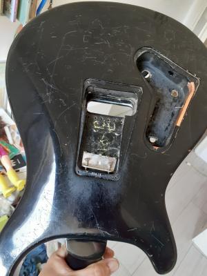

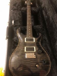

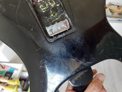

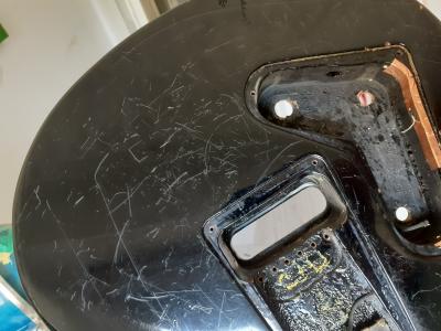

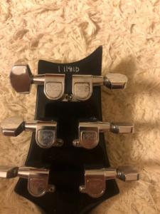

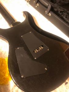

La historia de esta guitarra es breve: la compré en el foro, venía completamente rascada (sobre todo la parte trasera del cuerpo) y unos cuantos toques en el mástil. Además de esto, los trastes estaban completamente desgastados. En primer momento no me di cuenta, pues estaban recoronados, pero al tocarla vi que era uy difícil hacer bendings, y ahí ya me di cuenta de lo mal que estaban.
Pongo alguna foto del estado de la guitarra. La verdad es que no saqué muchas, pero estaba muy cascada.
En un primer momento mi intención era lijar suavemente el barniz para luego pulirla, y así tratar de minimizar la cantidad de rascazos que tenía, pero una vez lija en mano la cosa se lió...

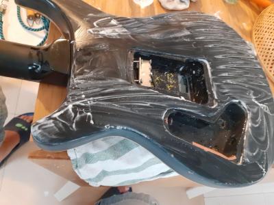

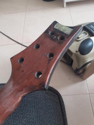

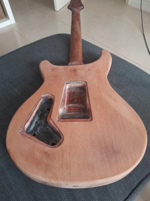

La primera parte no tiene mucha historia. Desmontar todo el hardware para limpiarlo bien y engrasar puente y afinadores. Ahora tocaba lijar, lijar y volver a lijar.
No apunté cuántas horas eché, pero creo que debieron de ser más de 40.

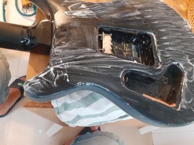

Probé con un poco de decapante y aunque en la trasera del cuerpo y en el mástil, sí reaccionaba un poco, en la tapa no le hacía absolutamente nada. Es algo que me extraña, pero así es.
Probé con pistola de calor, pero tampoco, así que lo dicho: a lijar!
La peor parte fue la imprimación que había bajo la pintura negra. Era muy dura y plasticosa.
Debajo se escondía, como es habitual en la marca, un cuerpo de caoba de una pieza y un mástil con un grano muy bonito....

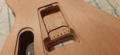

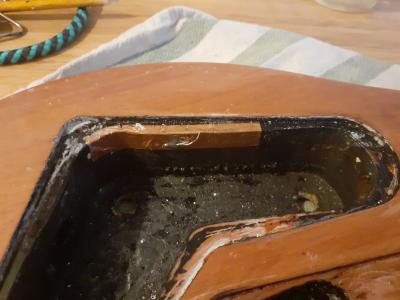

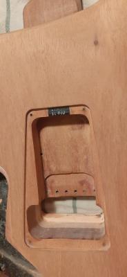

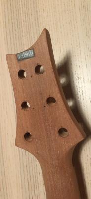

A las partes de caoba le daré un rojo traslúcido, y dudé mucho sobre qué hacer con el serial: si dejarlo o lijarlo y volver a escribirlo. Al final me he decidido por dejarlo. Quizá no quede del todo bien, pero creo que tratándose de una PRS y sobre todo de los años mal llamados "pre factory", es muy importante que se pueda demostrar que la guitarra es 100% original.
El serial va inscrito en la pala, pero también en la cavidad de los muelles del puente y en el hueco de una de las pastillas. Ya veremos qué tal queda finalmente con el rojo traslúscido.

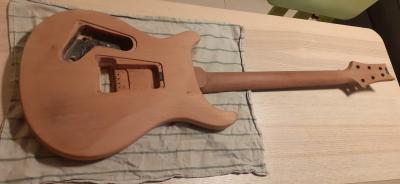

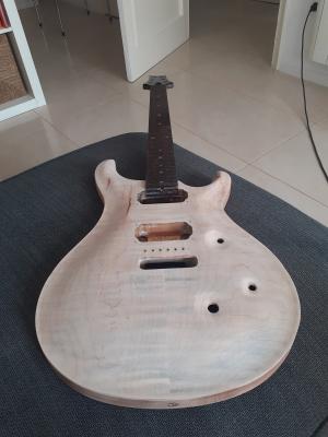

Y tras mucho lijar y lijar, así ha quedado la parte delantera. Como decía antes, en esta parte el decapante no le hace absolutamente nada. Lo peor fue en las partes más curvas, como los cuernos o los rebajes en donde van los potenciómetros... Tiene una veta muy bonita!

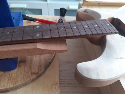

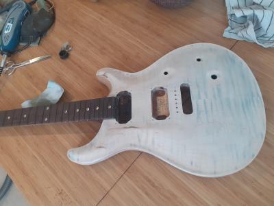

Como se ve en esas 2 fotos, ya he quitado los trastes. No tiene mucha historia: vamos pasando el soldador de estaño por encima del traste, y así derretimos el pegamento y podemos ir retirando los trastes sin marcar la madera.
Para sacarlos, he utilizado un simple formón o "trencha". Protegiendo el diapasón con un protector metálico. Con mucha paciencia y cuidado, son fáciles de retirar.
Que el mástil y el cuerpo estén encolados dificulta bastante algunas tareas, desde el lijado o la extracción de trastes, hasta los siguientes trabajos.
El diapasón es de Indian Rosewood. Antes preguntaba Dokken sobre las "pre factory". Del 85 al 90 usaban brazilian rosewood o pauferro para los diapasones. A partir del 91 usan Indian o Brazilian rosewood. Que fuese uno u otro era simple azar.
Hay quienes creen que todas las del 85 al 90 son de brazilian, pero al parecer hay muchas con pau ferro. Creo que era también algo azaroso.
Esta es de Indian. Cómo lo se? Por el olor! Al lijar el indian rosewood huele a caca. Sí: a mierda de perro! Pero tiene un color y un grano preciosos.
