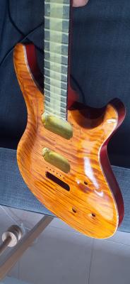

El binding desde el otro lado...

DaniDCR
por el 14/08/2021
Preciosa! :cool: 👍
Thorin
por el 14/08/2021
Te está quedando preciosa!!
Salud!!
Cabeza de Meduza
por el 14/08/2021
Increíble como cobran vida y profundidad las tapas antes y despues del acabado.
Te ha quedado un color muy chulo entre Amber y Vintage yellow, guapísimo, has elegido muy bien.
¿Cuantas capas de acabado en total?
Ahora lo mas difícil a esperar un mes a que se seque bien la nitro y lijar, pulil y enceral, pulil y enceral, hasta que los dedos desaparezcan.
mane_
por el 14/08/2021
#28 Le he dado 3 de imprimación y otras 8 o así de barniz.

nachoga
por el 14/08/2021
Madre mía, impresionante. Esto sí que es volver a la vida. Ha quedado con un color y una veta despampanante.
Kalifa81
por el 14/08/2021
Preciosa , eso sí que es el gran filler , yo siempre lo hacía con piedra pómez y me llama la curiosidad , saludos .
Antonio
por el 14/08/2021
Gran trabajo compañero, te está quedando preciosa. Cuando este acabada ni te cuento :bailando:
Rockdrigo
por el 15/08/2021
#25
Pregunta boluda: para qué destaque el flameado aplicas algún color o ya de por si con el amarillo resalta?
La tapa es guapísima.
Felicitaciones por el trabajo que estás haciendo!
mane_
por el 15/08/2021
#3 El grain filler es una pasta que de aplica para sellar el poro de la madera. Sin aplicarlo previamente en maderas como el fresno o la caoba, necesitarías más manos de barniz y eso le restaría resonancia al cuerpo y mástil de la guitarra.
En Youtube tienes muchos tutoriales sobre cómo usarlo. ;)
