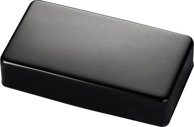

y le pondre un cubre pastillas como este:
Recuerden que tambien le pondre 2 pastillas dual. solo que primero empezare con unas nuevas y le dejo las viejas y ya despues reemplazare las viejas.
