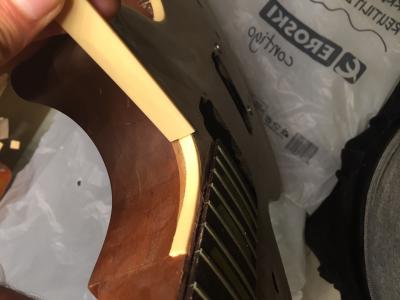

Para la siguiente me hago con una de estas y le rebajo la altura al binding antes de pegarlo...
index.php?controller=forum&action=view_attachment&attachment_id=93738
El binding este para el cuerpo trae una altura del copón entiendo que pensando en cubrir la altura del arce en el cutaway, pero jod... la última vez que me pego semejante pechada con la cuchilla... me cuesta hasta escribir en el movil! :) :)

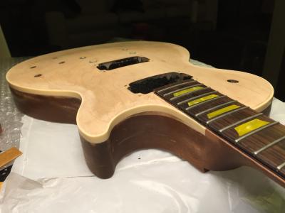

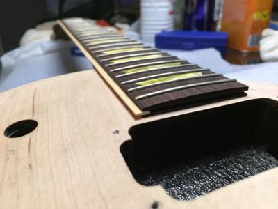

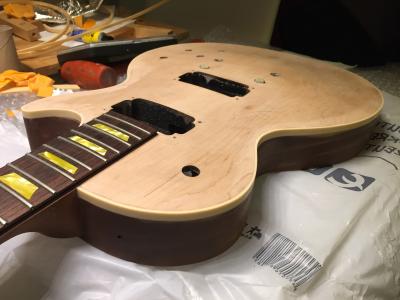

Este finde no la he tocado así que hoy he terminado de acuchillar el binding (lo que más curro me ha dado hasta ahora sin duda...). El cutaway y su remate con el mástil me ha llevado su tiempo pero creo que a falta de algún pequeño retoque, ha quedado bastante bien:
index.php?controller=forum&action=view_attachment&attachment_id=93835index.php?controller=forum&action=view_attachment&attachment_id=93836

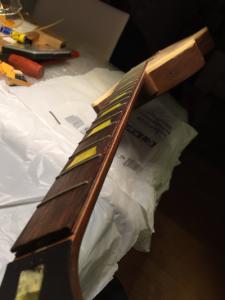

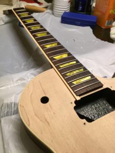

He limpiado también el canal del binding del diapasón. Los restos de los dots laterales no dejaban insertar el binding "postizo". Mañana pegarlo con acetona y una vez seco, rebajar al ras del palorrosa para recibir en binding lateral definitivo:
index.php?controller=forum&action=view_attachment&attachment_id=93842index.php?controller=forum&action=view_attachment&attachment_id=93843index.php?controller=forum&action=view_attachment&attachment_id=93839

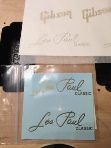

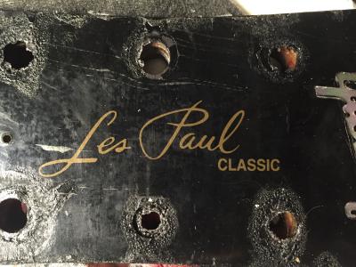

Hoy me han llegado los nuevos decal. Los anteriores no me convencieron. El grosor del logo y las letras eran muy delgados comparado con la pala original, así que me he hecho con estos. Esto es otra cosa:
index.php?controller=forum&action=view_attachment&attachment_id=93844index.php?controller=forum&action=view_attachment&attachment_id=93841
