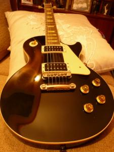

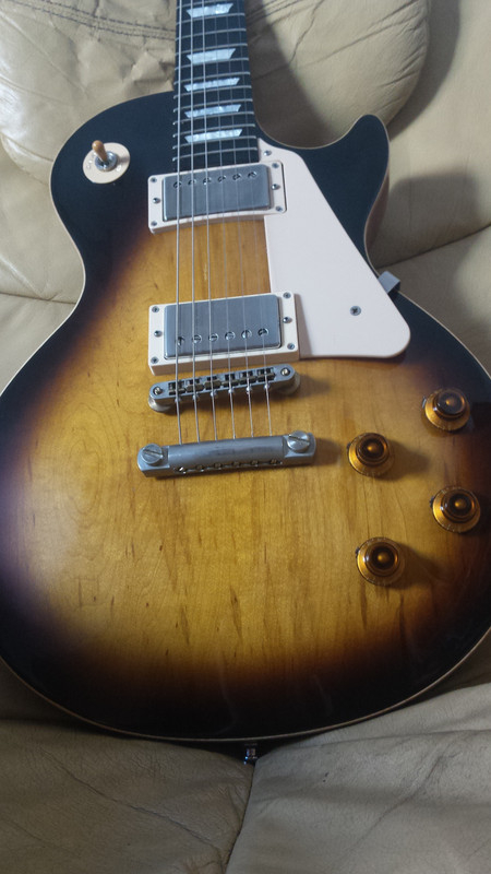

En fin. Para poner en contexto al personal, este era el aspecto de mi Classic recién llegada de USA cuando me hice con ella:

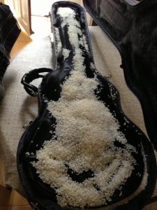

No te creas que me lo estoy planteando! Así al menos le saco algo de partido! Por cierto, el mito del arroz para secar moviles etc., funciona. 3 kilos de arroz y una semana rezando para que la humedad no hubiera hecho estragos irreparables, le sacó la mayor parte de la humedad a la madera. Por recomendación del luthier Gorka Urra, un par de semanas en sitio ventilado acabaron con el proceso y dejaron lista la guitarra para hacerle un diagnóstico. Una buena limpieza general, y un quintado y... buenas noticias: tenía aún guitarra para rato, pero ahora con un heavy relic casero no intencionado...

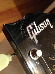

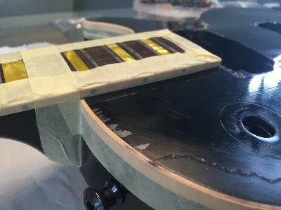

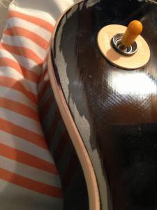

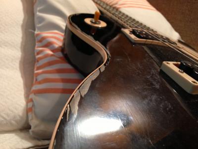

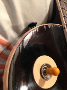

Como es bien sabido, tanto la humedad como los contrastes frío-calor, hacen que la madera se dilate. La contracción posterior al secarse o tras estar expuesta a temperaturas bajas, hace que el acabado "rompa" por las tensiones creando ese característico craquelado. De ahí que uno se encuentre por la red técnicas para "relicar" y "craquelar" guitarras como meterlas en cámaras frigorífica, etc. He encontrado en más de un foro, experiencias de bandas yankies con todas las guitarras y los bajos completamente craquelados de girar en inviernos o épocas frías (he pasado este invierno unos meses trabajando al norte de Nueva York, y no era raro andar a -21ºC...). Al estar el equipo expuesto durante toda la noche a heladas dentro de la furgoneta, acaban con los barnices con más fracturas que la superficie de Europa.
Es el caso mi Classic. Una vez seca, las fracturas en la nitro que se extendían por toda la superficie, eran aún más visibles al haberse separado la laca de la pintura en ciertas zonas, dejando "ampollas" sobre todo en el contorno del binding.
Alguno dirá "un relic cojonudo!". Y tampoco es que me disgustara del todo tras un proceso de superación del trauma y reconciliarme con su nuevo aspecto... Pero con el tiempo le fueron saltando algunas pequeñas escamas, y algunas ampollas se iban extendiendo más y más. Al final, cada vez que la cogía, estaba más a las ampollas que a tocar. El tema me sacaba de mis casillas (manías...) y dije: "para que acaben saltando solas, las hago saltar yo!". Y un días acabé desescamando cada ampolla con la púa cual pescatera en el mercadona.... Resultado: un desastre.
Visto el desaguisado y para empeorarlo un poco más, le metí un poco de mano con la lija para suavizar las aristas del barniz que "rascaban" en la zona donde apoya el brazo. Resultado: "Chaval, ahora sí la has terminado de joder....".

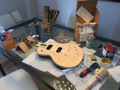

Tenía guardado de meses antes un bote de decapante de Valresa y lijas de diferente grano para acabado (un proyecto que aparqué por que no me atreví a meterle mano una Mustang preciosa que vendí por aquí a un chaval la mar de majo...). Así que me releí los hilos de spidey12 e Igor para envalentonarme un poco y me propuse hacerle la estética a mi pobre reissue.
Parto con la idea inicial de reacabar solo la tapa, ya que me da mucho respeto ponerme con toda la guitarra. No tengo claro el acabado aún, por lo que decido primero ver qué aspecto tiene el arce y tomar en base a ello la decisión.

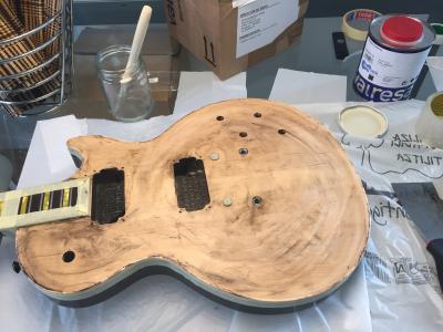

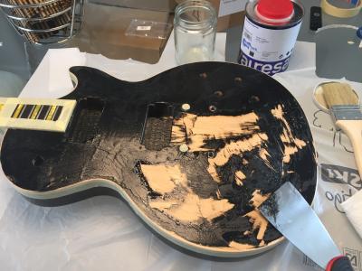

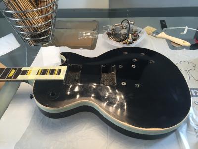

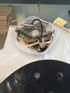

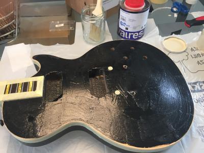

Desmontar toda el hardware (excepto algún bushing de clavijero que se resistía, todo lo demás no tiene ningún misterio), encintar laterales y diapasón, aplicar decapante, dejar actuar unos minutos, y comenzar a retirar el "chapapote" con una espátula con suavidad para no marcar la madera:

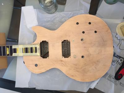

Con disolvente, eliminamos los restos de decapante y pintura y terminamos de limpiar la madera:
index.php?controller=forum&action=view_attachment&attachment_id=93397
index.php?controller=forum&action=view_attachment&attachment_id=93398
Es muy emocionante la experiencia de desnudar por primera vez un instrumento y la intriga de descubrir el aspecto de la madera que se esconde bajo la pintura. En este caso y como era de esperar tras recopilar algo de informarción sobre las Classic 1960 RI, me encuentro una plain top de arce sin nada de veta, pero que me resulta igualmente preciosa mientras empiezo a fantasear con algún honey burst que he visto por ahí....

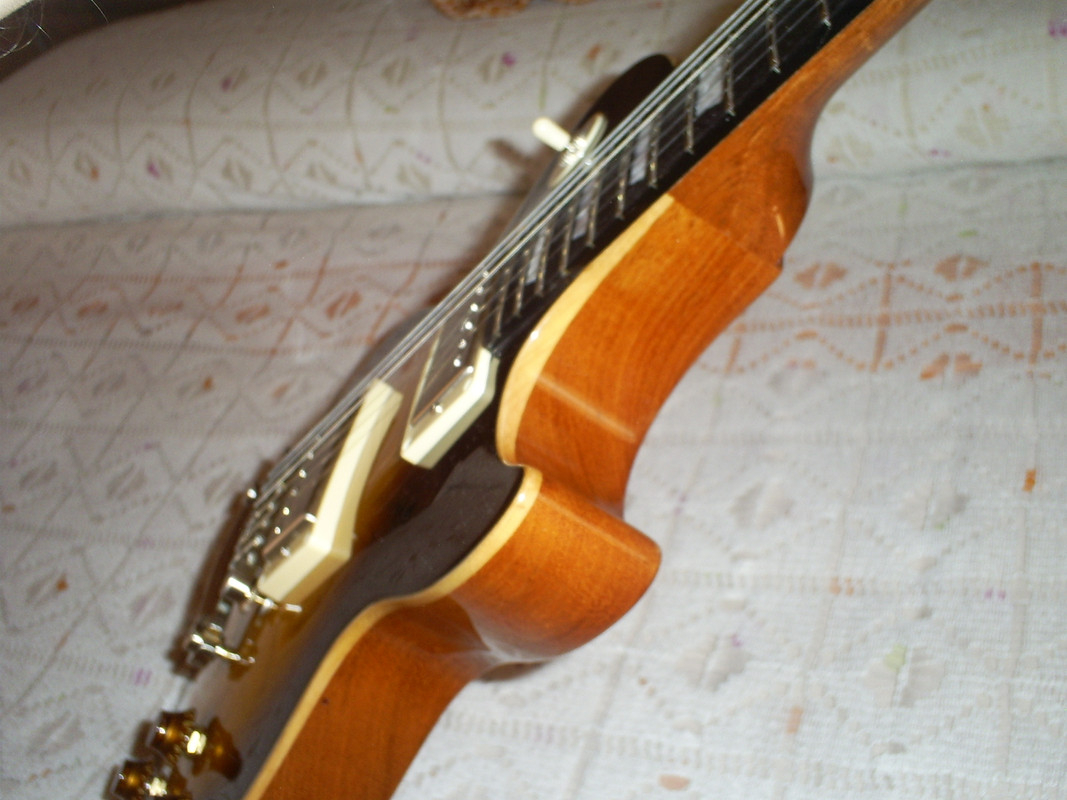

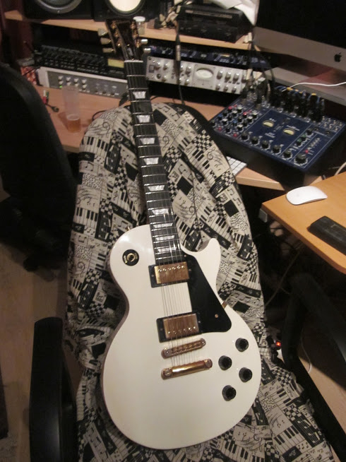

Estos puntitos oscuros debidos a la mineralizacion de las resinas de la madera, una vez pintada le dan a la guitarra un aspecto vintage total, sobre todo si eliges acabados clasicos.
Yo cuando decape mi Studio Artic White tambien presentaba una tapa similar a la tuya y una vez pintada en tobacco sunburst, a mi juicio, quedo muy autentica.
Originalmente era asi.
Mucha suerte con el proyecto compi, espero que te quede de lujo. :okis:

#6
Muy bueno el sunburst tcpga5000! Te ha quedado de lujo. Lo hiciste con pistola? Adelantándome un poco al proceso, para esta ocasión he optado por el acabado Gold Top ya que meterme en sunbursts con sprays de 400ml, sin una buena pistola ni un espacio adecuado, lo veía complicado. Para el siguiente projecto que tengo en mente me iré haciendo con mejor herramienta y caerá fijo un sunburst.
Que va que va,,, si la pinto yo sale un Picasso.
La pinto un luthier de Madrid, con nitro de Valresa.
jdearriba
por el 15/09/2016
Pues te quedó la studio preciosa. Ahora solo te queda el binding del diapasón... ;)

J.C.
por el 15/09/2016 1 anuncio en Mercasonic

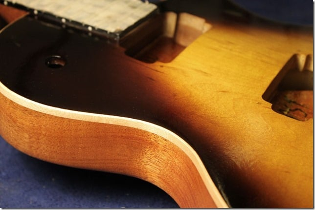

Va a ser que no, esta ya se queda asi.
El binding que ves no es de plastico, es como en las PRS, el arce sin dar color.
Aqui se ve mejor.
Y aqui, durante el proceso de restauracion en el taller, aun sin acabar.
