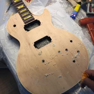

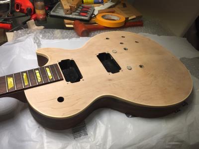

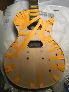

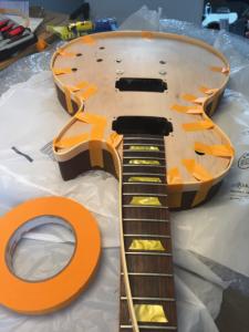

Primera presentación del binding en todo el contorno del cuerpo:
index.php?controller=forum&action=view_attachment&attachment_id=93661
index.php?controller=forum&action=view_attachment&attachment_id=93655
index.php?controller=forum&action=view_attachment&attachment_id=93662

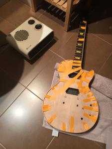

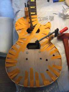

De nuevo con la pistola, se va conformando a base de calor y paciencia. La parte más complicada sin duda es el pico del cutaway. No hay que forzar el binding. Calentar, y cuando está maleable, entonces manipularlo. Es más rígido de lo que parece y si doblas en frío, el plástico se pone "blanco" amenazando con partirse. Una vez conformado y fijado, lo he tenido un rato con el calentador para que guarde bien la memoria.
index.php?controller=forum&action=view_attachment&attachment_id=93657

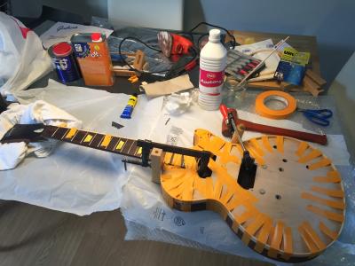

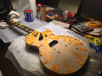

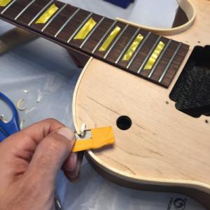

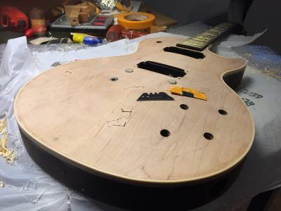

La he tenido reposando un par de días y hoy he empezado a pegarlo. Luisito, no me he complicado, la acetona funciona a la perfección. Le estoy metiendo adhesivo en las zonas donde combiene que esté la unión bien rellena (para eso, el adhesivo éste va muy bien), pero para el resto, acetona. Limpio y fácil aplicación.
index.php?controller=forum&action=view_attachment&attachment_id=93659
index.php?controller=forum&action=view_attachment&attachment_id=93663

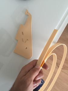

Detalle del color del binding crema de Stewmac comparado con el golpeador original de mi Clássic:
index.php?controller=forum&action=view_attachment&attachment_id=93664
Esto va cogiendo forma!

Buena solucion la acetona, es limpio y facil de aplicar.
Por cierto, para rellenar huecos se puede disolver trocitos del mismo binding en acetona hasta que tenga la consistencia adecuada para poderla aplicar como masilla. Por si te hiciera falta rellenar algun hueco.
Ahora paciencia y cuchilla cuando se seque. :)

Sí, lo de la masilla lo usaré en la parte superior, en los posibles huecos en los que el binding no esté bien cerrado contra el arce. El adeshivo, al ser transparente al secado, me viene de perlas para rellenar la unión con la caoba en algún pequeño punto en el que me he llevado alguna astilla (ahí no le puedo meter la pasta en crema, rompería la estética de la linea). Pero bueno, de momento funde bien con la acetona y está quedando de lujo.
Tengo que hacerme con una cuchilla curva... Voy a tener trabajo rebajando y no quiero marcar el carved de la tapa con la arista de la rectangular.
Gracias por las aportaciones luisito! :)

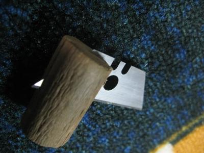

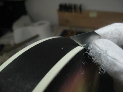

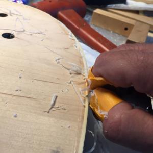

Exacto, hay quien se fabrica un accesorio con la cuchillita, pero el tema es no dañar la madera al raspar el binding.
Poquito a poquito y buena letra. :)

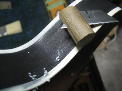

iose
por el 22/09/2016
Con un apero de estos consigues que la cuchilla sobresalga exactamente el grosor del binding, y no entrar en la madera ;)
Ah!, y no te olvides matarle el filo, al binding
Luisito Baneado
por el 22/09/2016
#55 Si exacto, ese accesorio decía yo. Menos mal que estaba sor tabaco al quite, un saludo Iose :amigos:
jdearriba
por el 22/09/2016
Gracias iose! Ya tenía fichado ese sistema de verlo por aquí en algún hilo. Tengo un corcho reservado para hacerme uno y ver que tal se porta... ;)
