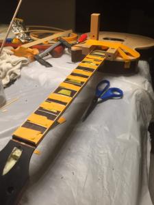

Avances de hoy...

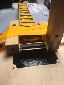

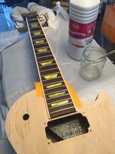

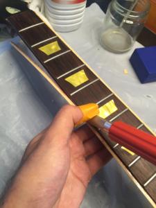

Dando acetona al binding "postizo" para rellenar el canal del diapasón:
index.php?controller=forum&action=view_attachment&attachment_id=93872index.php?controller=forum&action=view_attachment&attachment_id=93873

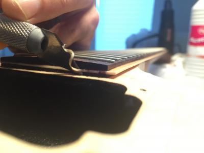

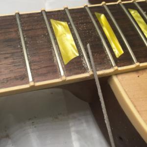

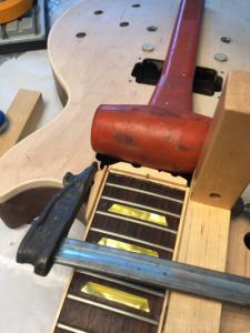

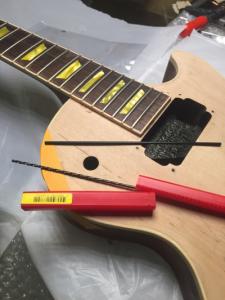

Cortando sobrante y repasando canal para dejar el "corte Oreo" limpio en todo el contorno:
index.php?controller=forum&action=view_attachment&attachment_id=93874index.php?controller=forum&action=view_attachment&attachment_id=93866index.php?controller=forum&action=view_attachment&attachment_id=93875index.php?controller=forum&action=view_attachment&attachment_id=93868

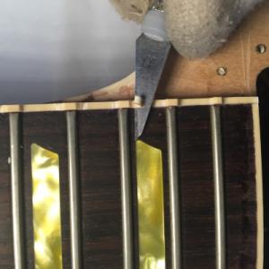

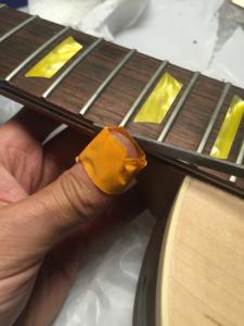

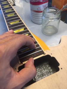

Finalmente, dando acetona el binding "bueno". Aquí casi la lío y le meto el de espesor más delgado (el mismo del canal...). La idea de tener que rebajar a cuchilla el de mayor grosor me echaba para atrás, pero por si acaso, cuando ya me ponía a ello, he comparado con el de mi SG y era demasiado finito... Éste sobresale un pelín de la caoba, pero entre limpiar restos de acetona y la base nitro, se igualará sin problemas:
index.php?controller=forum&action=view_attachment&attachment_id=93876index.php?controller=forum&action=view_attachment&attachment_id=93877index.php?controller=forum&action=view_attachment&attachment_id=93878

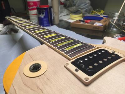

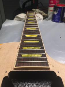

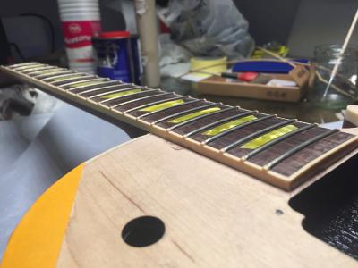

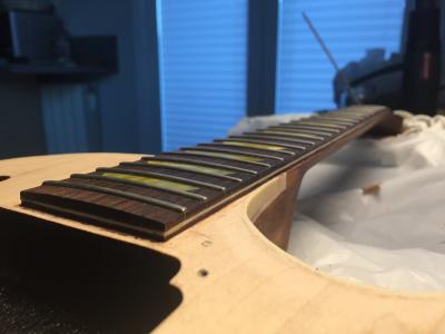

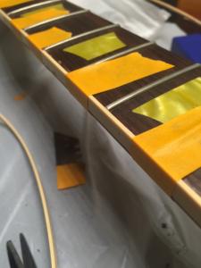

A falta de retoques, hoy he acabado con el binding del diapasón y los famosos nibs:
index.php?controller=forum&action=view_attachment&attachment_id=93897index.php?controller=forum&action=view_attachment&attachment_id=93898index.php?controller=forum&action=view_attachment&attachment_id=93899index.php?controller=forum&action=view_attachment&attachment_id=93900index.php?controller=forum&action=view_attachment&attachment_id=93901index.php?controller=forum&action=view_attachment&attachment_id=93902
Tiene su curro pero estoy contento con el resultado. El tono del binding casa a la perfección con los marcos de las pastillas:

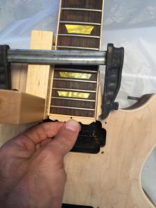

Mañana si me dejan las cervicales, a por los dots laterales:
index.php?controller=forum&action=view_attachment&attachment_id=93904
