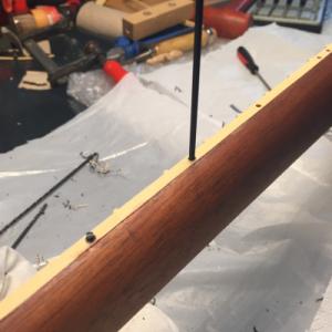

Marcar los puntos donde van a ir los dots con una lima o punzón para que no baile la broca luego.

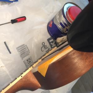

Después taladrar no muy profundo (hasta ver que la broca saca serrín del palorrosa).

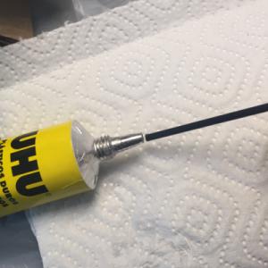

Se moja en adhesivo el dot y se inserta en los agujeros rebirándolo para que la cola rellene bien el agujero.

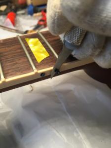

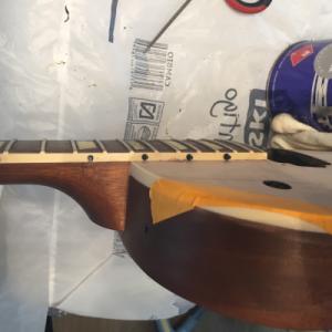

Los dots una vez secos no tiene misterios: recortar y acuchillar:

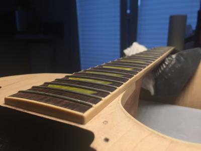

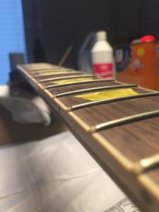

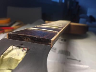

El binding del diapasón y los nibs los he ido rebajando y redondeando con lija de 800-2000 "a ojo" hasta dejar el mástil suave y cómodo al tacto sin aristas. Ha quedado con un tacto uniforme y agradable, pero es cierto que no sabe uno muy bien cuando dejar de lijar, por lo que de momento se queda así. Mejor dejar cierto margen, que pasarse y echar a perder todo el trabajo hecho:
index.php?controller=forum&action=view_attachment&attachment_id=94102index.php?controller=forum&action=view_attachment&attachment_id=94103

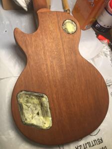

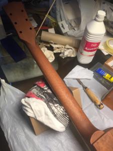

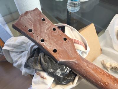

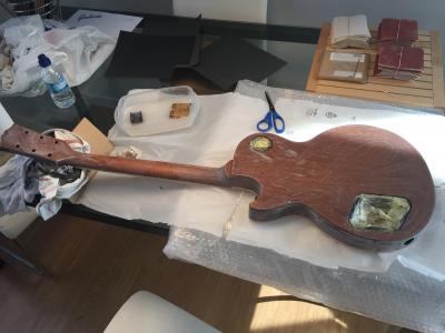

En cuanto a la madera, le he pasado unas manos de lija (no mucho, para no perder el grain filler y decolorar la caoba) eliminando restos e igualando superficie. Después limpiar con disolvente, acetona en los restos rebeldes, y de momento creo que la Classic queda lista para la fase de "acabado":
index.php?controller=forum&action=view_attachment&attachment_id=94104index.php?controller=forum&action=view_attachment&attachment_id=94105

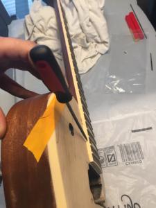

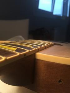

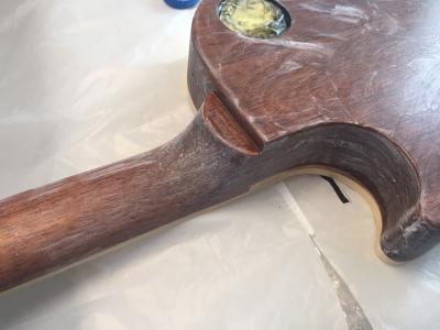

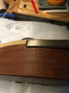

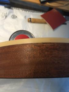

Un par de recomendaciones. Sobre todo si en algún momento utilizáis lijadora eléctrica. Cuidado con incidir mucho sobre el binding. A la que te despistas, el plástico se recalienta y burbujea. Pasadas suaves y cortitas. Por otro lado, un error que he cometido fue haber rebajado el remate del binding en el cutaway antes de instalar el binding del diapasón. Si os fiáis de la perpendicularidad que os da la madera en esa zona para acuchillar, podéis encontraros con que habéis rebajado demasiado material. Al instalar el binding del diapasón, el grosor del mismo sobresalía excesivamente. Para no dejar un escalón entre ambos bindings, he tenido que acuchillar más de la cuenta el plástico del diapasón en esa zona, y posteriormente tratar de igualar y "adelgazarlo" uniformemente para que no cante a la vista. Ha quedado bastante bien y hay que fijarse mucho para darse cuenta, pero es de esos errores que de echas a sudar de la mala host... que te entra.
index.php?controller=forum&action=view_attachment&attachment_id=94106
Detalle de la "falsa T":
index.php?controller=forum&action=view_attachment&attachment_id=94107

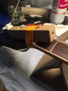

Primero, encolé la cejilla (he utilizado cola blanca, el cianocrilato no me convencía por si algún día tocaba soltarla de nuevo...):

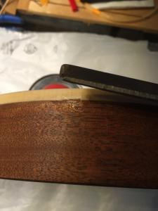

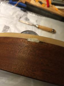

En un lateral, me quedó un pequeño "vacío" de caoba en el binding de arrancarle alguna astilla al soltar el binding original. Anduve vivo, y me guardé la astilla, así que con cola blanca, ha vuelto a su sitio:
index.php?controller=forum&action=view_attachment&attachment_id=94251index.php?controller=forum&action=view_attachment&attachment_id=94252index.php?controller=forum&action=view_attachment&attachment_id=94253index.php?controller=forum&action=view_attachment&attachment_id=94254

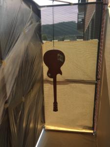

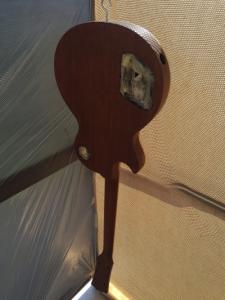

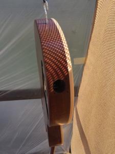

"Cabina de pintura" improvisada en el balcón y primera mano de primer:

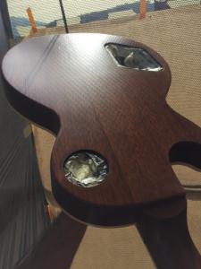

index.php?controller=forum&action=view_attachment&attachment_id=94255index.php?controller=forum&action=view_attachment&attachment_id=94256index.php?controller=forum&action=view_attachment&attachment_id=94257index.php?controller=forum&action=view_attachment&attachment_id=94258index.php?controller=forum&action=view_attachment&attachment_id=94259
No ha ido nada mal, y la caoba ha cogido un color uniforme y precioso. Eso sí, usar mascarilla y no os hagáis los duros como yo... menudo colocón con la nitro...
