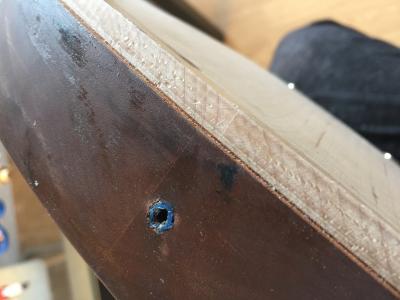

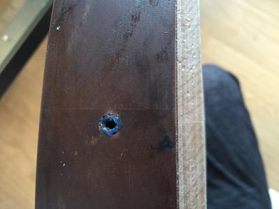

Un detalle que me ha llamado la atención... ésta va para los expertos:
La línea de encolado de las dos piezas de caoba y las del arce no coincide. La union de la tapa coincide con el eje de la guitarra (cantaría bastante si no...), pero en la caoba está ligeramente desalineada.
index.php?controller=forum&action=view_attachment&attachment_id=93637
index.php?controller=forum&action=view_attachment&attachment_id=93638
¿Alguien sabe si es intencionado para hacer más rígido el conjunto, o si es un desplazamiento indebido en el ensamblado?

Imagino que te refieres a los dos trozos de caoba que forman el cuerpo y alos dos trozos de arce que forman la tapa.
Casi me atreveria a decir que hay que romper una lanza por Gibson tal y como ha dicho Bestrom, porque en teoria acaban pintados los cuerpos que no se pueden barnizar por defectos esteticos.
Simplemente encolan dos maderas y cuando se ha secado le pegan la tapa y por ultimo se talla, a diferencia de las Epis con tapas finas chapadas, a estas se le ponen tapas macizas y luego se talla.
Al colocar la pieza en la fresadora se hace incapie en la parte de arriba porque como bien has dicho si no fuera asi cantaria, y si la parte trasera se va un pelin, pues ya una vez encoladas las 4 piezas no tiene remedio.

Las epis se tallan y luego se chapan.
No se si te refietes a eso, no creo que aunque coincidieran exactamente sea una union mas blanda porque una union bien hecha es tan resistente como una sola madera o incluso mas si rompe la linra de la fibra.

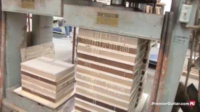

Eso es luisito. Me imaginaba que sería así. Por la pinta del proceso de encolado tapa-cuerpo de Gibson, no parece preocuparles especialmente esa simetría (no apto para gente con TOC...):
index.php?controller=forum&action=view_attachment&attachment_id=93641
Quería descartar que tuviera una razón de ser, pensando ya en futuros proyectos...
Lo de las Epi, claro... así lucen algunas unos flame top AAA de flipar... que si fuera la tapa sólida, ya solo la madera costaría más q la guitarra...
Muchas gracias por la info! :okis:

Exactamente, las Les Paul baratas, no solo las Epis, pues como bien dices, tapas con muchas Aes. Es un truco que inventaron los japoneses en los 80 a principios. :)

#40 Uy, y ese aspecto desigual como de "huesitos" entre la caoba y el arce?. Efecto óptico?
danisauc
por el 21/09/2016
Ahhhh, es el canal del binding. Disculpas.
jdearriba
por el 21/09/2016
Los pequeños puntitos del arce son marcas del destornillador, y la bandas oscuras son las sombras que ha dejado el adhesivo original del binding. Igual te ha despistado eso :okis:
