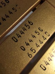

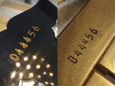

Haciendo pruebas con el serial:
index.php?controller=forum&action=view_attachment&attachment_id=95348
Creo que ha merecido la pena volverse loco para dar con un sello más fiel al original:
index.php?controller=forum&action=view_attachment&attachment_id=95349

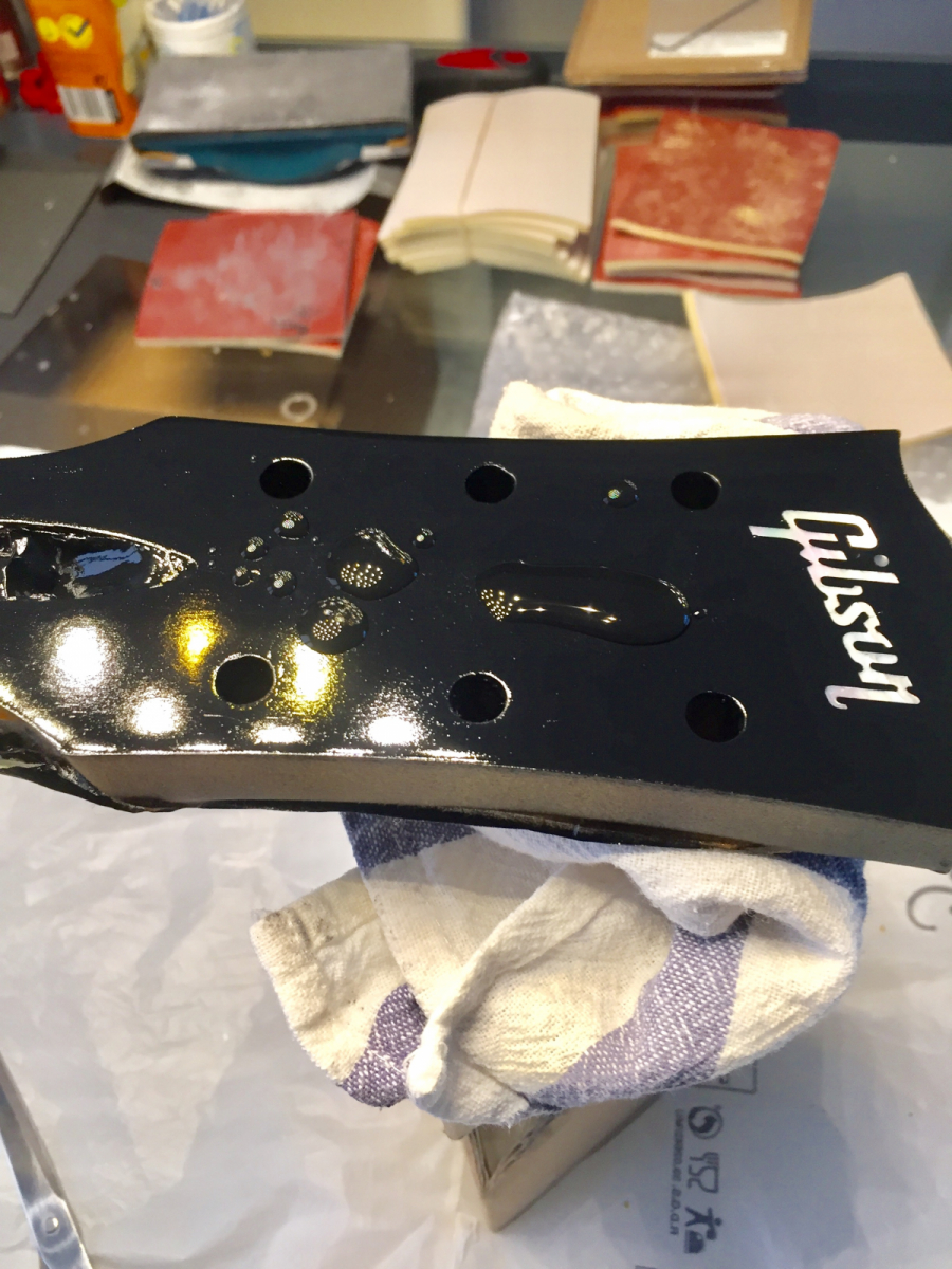

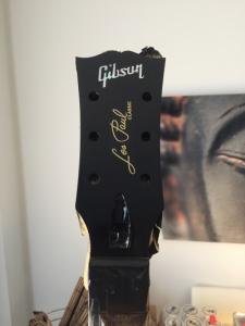

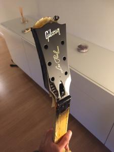

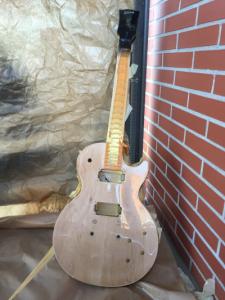

Entre temporal y temporal, le hemos podido meter algo de mano a la pala.
Sobre la nitro negra y antes de aplicar el decal, hay que dar una mano de laca. De esa forma el decal "flota" entre manos de nitro y se "funde" correctamente. Si se pega directamente sobre la nitro negra, el brillo que debía aporta la laca en la zona del decal no está, y el de la propia calcomanía va a diferir, con el consecuente halo o nube.
index.php?controller=forum&action=view_attachment&attachment_id=95851

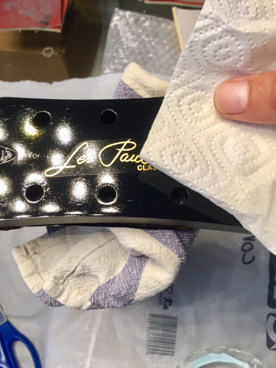

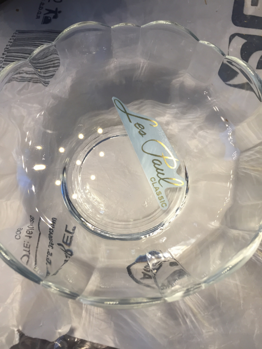

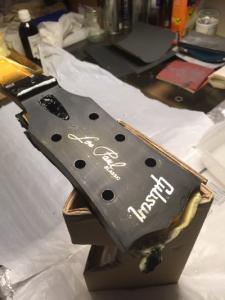

Con la laca seca, se recorta el decal, lo sumergimos en agua y lo dejamos un minutillo para que al aplicarlo se desprenda fácil del papel. Mojamos la pala, y con mimo aplicamos el decal sobre la misma deslizando el papel de debajo. Lo desplazamos y centramos en la posición deseada y una vez hallada la posición, con papel de cocina absorvemos el agua con cuidado de no mover la calcomanía. Al eliminar el agua, el decal se queda pegado y no da opción de volver atrás, así que vale la pena tomarse el tiempo necesario para centrar el logo antes de secarlo con el papel.
index.php?controller=forum&action=view_attachment&attachment_id=95842index.php?controller=forum&action=view_attachment&attachment_id=95843index.php?controller=forum&action=view_attachment&attachment_id=95844index.php?controller=forum&action=view_attachment&attachment_id=95854index.php?controller=forum&action=view_attachment&attachment_id=95846

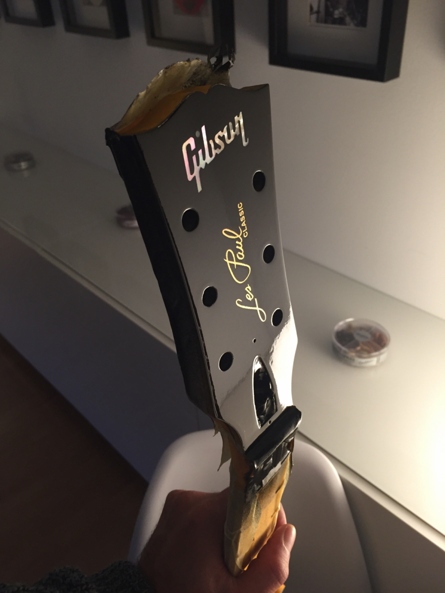

Una vez seco, volvemos a darle otra mano de nitro. Aprovecho el buen tiempo para "cargar" bien de primer la tapa y rellenar bien las muescas que le dejé al eliminar el goldtop...
index.php?controller=forum&action=view_attachment&attachment_id=95847
Primer lijado fino al agua para eliminar poco a poco la "piel de naranja" y el "escalón" en el contorno del logo. Ojo con la lija. Si llegamos a la propia calcomanía o la nitro negra, la habremos liado y toca volver a empezar.
index.php?controller=forum&action=view_attachment&attachment_id=95848

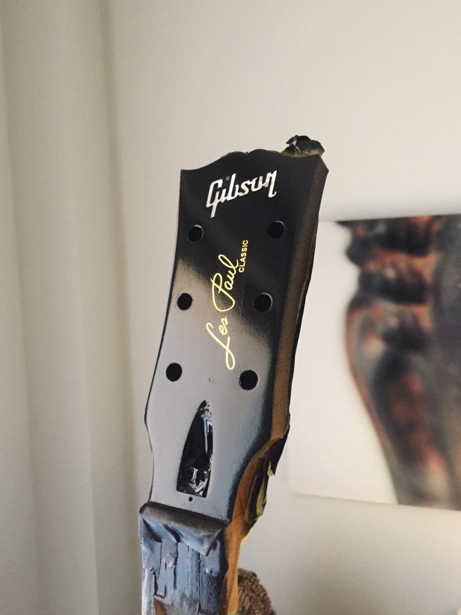

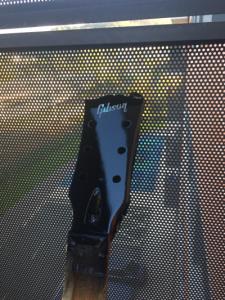

Segunda mano de nitro:
index.php?controller=forum&action=view_attachment&attachment_id=95853index.php?controller=forum&action=view_attachment&attachment_id=95850
Prácticamente con la segunda mano de laca ya, los bordes ni se aprecian y el acabado va cogiendo buen aspecto.
Solo queda repetir el proceso laca-lija hasta dejarla perfecta con el pulido final. El acabado tan nítido y con aspecto tan "nuevo" no sé si me convence, por lo que puede que prueve con la laca vintage ambar para darle un toque añejo... ya iremos viendo.

Vaya trabajado jdearriba! Enhorabuena por el resultado tan pulcro en la pala. Una pregunta desde mi total desconocimiento: después de aplicar la primera capa de laca sobre el decal, diste un lijado fino al agua con cuidado de no llegar a la calcomanía ni a la nitro negra, ¿lijaste sobre el decal retirando el contorno del mismo pero sin tocar las letras, perfilando con mucho cuidado? Creo que sí, o eso me parece ver en las imágenes. Y lo mismo es una pregunta tonta, pero quería saber si lijaste aunque fuera un poco sobre las letras del decal.
jdearriba
por el 26/11/2016
Gracias equipo! De repetir el proceso con el spray, le estoy cogiendo el punto. Espero me sirva para encarar esta vez bien el goldtop...
#127
stephen_dedalus, puede que la foto engañe, pero con el lijado no se ha llegado a tocar la calcomanía. Lo interesante es dar una mano de nitro con la suficiente carga (sin pasarse!) para que la laca cubra algo los bordes de la calco, y tener cierto margen para el posterior lijado. Pero insisto, no hay que tener prisa. Apenas unas suaves pasadas con lija muy fina al agua, y sin presionar.
A mi me ha cuadrado, y para la segunda mano está practicamente sumergido ya. Pero se repetirá el proceso laca-lija tantas veces como sea necesario hasta dejar la pala como un espejo...
