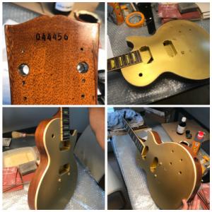

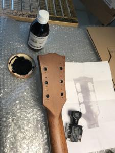

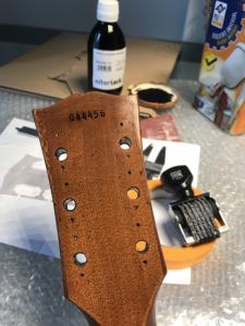

Habemus serial:
index.php?controller=forum&action=view_attachment&attachment_id=101685
index.php?controller=forum&action=view_attachment&attachment_id=101689
index.php?controller=forum&action=view_attachment&attachment_id=101690
index.php?controller=forum&action=view_attachment&attachment_id=101691

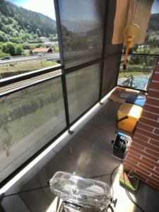

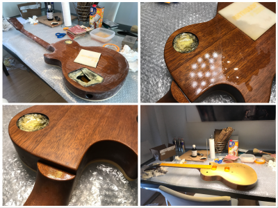

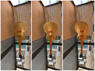

Cuando un alargador y un ventilador te hacen las veces de aspiración... :super_icono:
Primera mano de lacado final:
index.php?controller=forum&action=view_attachment&attachment_id=101728
index.php?controller=forum&action=view_attachment&attachment_id=101729
index.php?controller=forum&action=view_attachment&attachment_id=101730

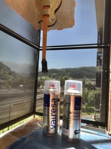

Y ésta va por Rubén de Valresa, que sé que está siguiendo el hilo... ;)
[solo con la primera sesión me he ventilado ya un spray gloss, así que acepto muestras gratuitas por la promo... :cool: ]:
index.php?controller=forum&action=view_attachment&attachment_id=101731

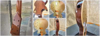

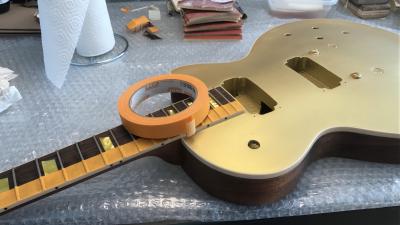

Lijado entre manos:
index.php?controller=forum&action=view_attachment&attachment_id=101994
Última mano de barniz:
index.php?controller=forum&action=view_attachment&attachment_id=101995

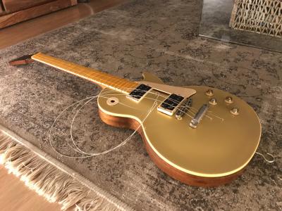

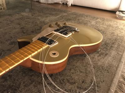

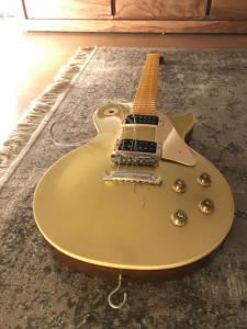

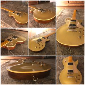

Y a falta del lijado y pulido final, hoy le he presentado las pastillas etc. para ver que pinta cogía la Les Paul.
Hoy sí puedo decir que ha merecido la pena todo el tiempo y esfuerzo invertidos...
index.php?controller=forum&action=view_attachment&attachment_id=101997
index.php?controller=forum&action=view_attachment&attachment_id=101999
index.php?controller=forum&action=view_attachment&attachment_id=102000
index.php?controller=forum&action=view_attachment&attachment_id=101996

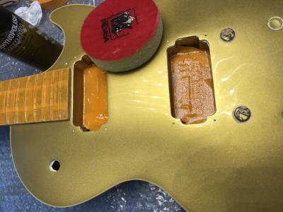

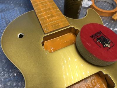

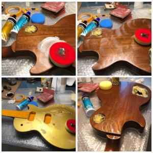

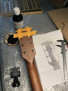

Después de un lijero lijado al agua (grano 2000) me he puesto con el pulido final.
Hay adaptadores de todo tipo para acoplar las esponjas al taladro etc., personalmente recomiendo hacerlo a mano. Cuesta algo más pero también se disfruta más el proceso y se tiene más control sobre el acabado.

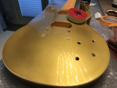

Con el lijado no terminaba de salir toda la piel de naranja de la última aplicación de nitro. No obstante con la esponja&pasta nº1 de corte-pulido, he tenido que incidir bastante, pero ha acabado saliendo toda la piel de naranja.
index.php?controller=forum&action=view_attachment&attachment_id=102401
Estuve tentado de dejar la guitarra sin pulir. La patina o acabado mate que le deja la lija tiene mucho rollo... Pero he de decir, que es alucinante la profundidad que gana el acabado con el pulido, tanto en el Gold como en la caoba. Y todavía queda la esponja&pasta de brillo...
No sé si se apreciará bien en las fotos esa profundidad.
index.php?controller=forum&action=view_attachment&attachment_id=102402
index.php?controller=forum&action=view_attachment&attachment_id=102403
index.php?controller=forum&action=view_attachment&attachment_id=102404
