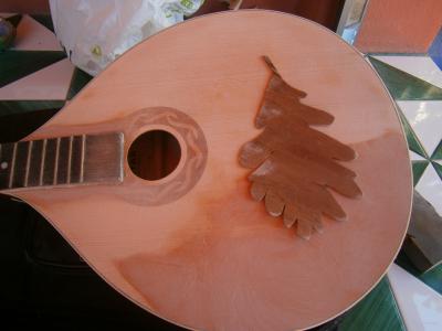

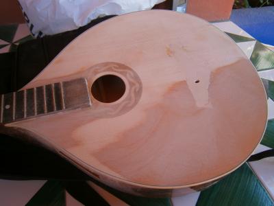

(Pequeños) avances.......Mecaguenelbarnizytodoloquesemeneaqueduroestá........
......Y, una de mis ideas para tapar el estropicio del puente.Iría encolada, y quedaría apenas sin relieve sobre la tapa. Para los que ya la conocéis, la asimetría es intencionada, y, si, ya se que es más camp y neorural que la casa de la pradera, pero creo que a mi me gusta. Es un perfil de una hoja de roble real. Luego acabaría en aceite y cera, supongo.

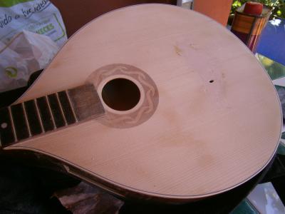

Vamoooooos!. Pino blancurrio a la vista.... Agujetas en la muñeca para quince días.....
Pilgrim
por el 29/07/2014
Mola!

dr_cinicvs
por el 29/07/2014
ah, vale, es una chapa de madera recortada con forma de hoja, por un momento pensé que era una hoja de roble de verdad e iba a sacar la mano de las collejas. Me gusta la idea.
para la roseta podrías recortar otras mas pequeñas alternándolas con bellotas, pero esto ya es una ida de pinza mia
