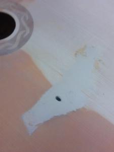

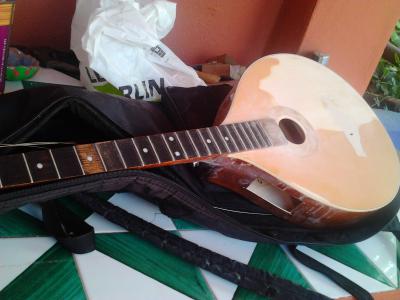

Bueno, inicio este hilo con la esperanza que no me echéis demasiados tomates.

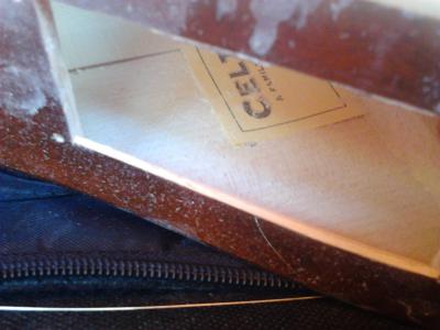

Mirar; el instrumento es un bouzouki irlandés de serie ínfima que tengo desde hace años; y que hace años también ( antes de conoceros a todos vosotros y de tener alguna noción acerca de como hacer las cosas, quiero decir....), me decidí a apañar un poco.

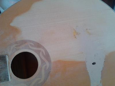

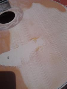

Bueno, la cuestión es que el instrumento era de puente fijo, tipo acústica, con pines......No quintaba ni de lejos, el puente era un asco ( blando, mal construido, medio levantado...) y encima, la mayoría de los bouzoukis traen puente móvil y cordal, como las mandolinas, violines, archtops,con locual, culo veo , culo quiero....La cuestión es que me decidi a cambiar el puente por uno móvil, para hacer el instrumento tocable cuanto menos. Claro, al desencolar el puente existente me llevé algo de madera, que reparé en ese momento como pude con masilla.

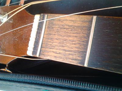

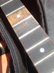

Empecé a lijar el acabado, pero ya no continué más allá. Visto el estado de las cosas, ¿que le haríais vosotros para que el tema quedara medio digno?. Entiendo que la solución buena es quitar toda esa masilla, implantar madera, fabricar un puente fijo que ajuste bien, etc; pero no se si soy capaz de todo eso, ni siquiera se si el instrumento merece tanto trabajo. Mi idea( sin duda chapucera), iría por tapar el destrozo masillero con una chapita finísima ( al estilo de los guitarros, por ejemplo) y situar encima el puente móvil....O reacabar en un color sólido, cosa que dudo que quedara estéticamente potable.... ¿Que opináis?......Ya se que los pasos que he dado son un auténtico empastre, pero repito; ese era mi yo de hace cinco años, no me lo tengáis en cuenta, jeje..... Otra cosa que me desagrada sumamente es el diapasón ebonizado.....¿Alguna idea sobre como eliminar esa cataplasma negra sin quitar trastes?

Desde luego, hace cinco años no eras Frasco (ni a tarro llegabas) pero creo que ya tenías una cierta prudencia natural, no creo que hayas hecho un gran estropicio. Si se trata del entorno del puente puedes hacer algun apaño heterodoxo y recortar alguna plantilla para encajar el nuevo.

Aparentemente el diapason esta pintado y no ebanizado a fondo. prueba con thinner, alcoholes o disolventes polimericos (deribado del petroleo). El problema es que los poros que daran manchado.

si lo que quieres es teñir el diapason
http://www.audiocosas.es/villagarlopa/index.php/2012-01-17-18-40-44/foro/general/347-como-tintar-un-diapason-y-no-morir-en-el-intento#.U9U8hLHJZgE
de spidey.
usa una lija fina para lijar siempre en el sentido de la veta el diapason ( yo pego yna lija de grano fino 280 , maximo ) a un palito de madera , y a lijar .
Quitaria la masilla e intentaria reponer una chapa de madera ( por ejemplo de un liston de pino que tenga la veta mas o menos de la distancia de la veta de la tapa ( con paciencia se encuentra , se pega en exceso y se lija o cepilla hasta que este a plano ,
Es trabajo , por supuesto , pero que quieres que te diga , hacerlo es una maravilla , y pensar que estas intentanto reflotar algo , que alguien hizo con tofdo su cariño mas ... No tengas prisas, y aunque tardes 6 meses , merecerá la pena ...

Pues muchas gracias, chicos...Todo un honor tener por aquí a pesos pesados de las lutheridas, jeje!.Más o menos es lo que había pensado.....Lo de los poros no me preocupa demasiado, quedará un rollo envejecido que no me disgusta. El tema de insertar madera soy consciente que es lo suyo, pero me temo que no dispongo de las herramientas adecuadas ( como se haría el rebaje, con una dremel?).
Y el tema del cariño.....jejeje.Se trata de un instrumento muuuuy barato, hecho en alguna factoría de Transilvania, por eso no tengo mucho miedo de joderlo....A ver si consigo que suene....
La última pregunta: Mantendríais la idea de cambiar a puente móvil o le pondríais uno fijo "comme il faut"???.
